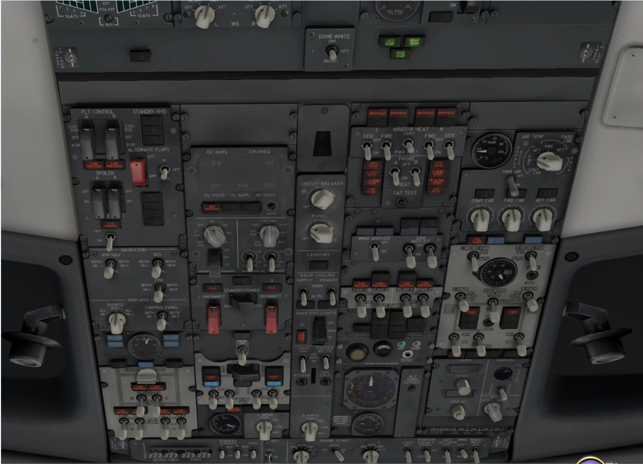

冷舱启动后,一切正常,当准备后推时,突然飞机全部没电,我看了一下顶板,没什么开关有问题啊,本来好好的,怎么就停电呢?请高手指教,谢谢

发表于 2018-12-9 20:47:25 | 显示全部楼层
APU开了怎么会没电呢?
地面电源呢?
发表于 2018-12-9 20:57:57 | 显示全部楼层
jasonfan 发表于 2018-12-9 20:47
APU开了怎么会没电呢?
地面电源呢?
有时候因为忘记关闭外接,没有切换到APU BUS时,后推直接断外接就没有电了。只是开APU,没有接APU电源也是没有用的
发表于 2018-12-9 20:59:21 | 显示全部楼层
APU开了怎么会没电呢?
地面电源呢?
如果 所有步骤没有错,那就是和谐什么的失败
发表于 2018-12-9 21:09:20 | 显示全部楼层
apu电源没接入
发表于 2018-12-9 21:50:37 | 显示全部楼层
都没切换到APU电源,肯定没电为什么APU开启后,突然间所有航电设备都没电呢?-5817
发表于 2018-12-9 21:53:09 | 显示全部楼层
737一个问题就是各类电力需要切换
发表于 2018-12-9 23:19:49 | 显示全部楼层
开了apu要手动接通
发表于 2018-12-10 10:41:39 | 显示全部楼层
为什么APU开启后,突然间所有航电设备都没电呢?-7572
所以说,你的APU EGT为0,apu 没工作

发表于 2018-12-10 10:44:23 | 显示全部楼层
图看不清,重发一个
为什么APU开启后,突然间所有航电设备都没电呢?-3313
发表于 2018-12-10 10:53:55 | 显示全部楼层
你APU的出气温度为零,APU压根就没启动成功。当断开地面电源时,当然会全机断电。 此外,你APU汇流条电压就没显示。
发表于 2018-12-10 11:15:35 | 显示全部楼层
要把电源接通到APU那边去
发表于 2018-12-10 11:27:03 | 显示全部楼层
电源总共4种,1机载电瓶,2地面电源,3APU电源,4发动机电源,其中机载电瓶是默认接通(别的3个电都没有接通的时候自动启用),其他三个都是有开关的,用地面电源,要启用地面电源功能,并且打开地面电源开关,用APU,要启动APU,并且打开APU电源开关,用发动机电,要启动发动机,并且打开发动机供电开关。
你只是发动了APU,但是没有接通APU供电,所以电瓶那点电用完就黑屏了。
楼主 发表于 2018-12-10 21:54:56 | 显示全部楼层
dehua19 发表于 2018-12-10 11:27
电源总共4种,1机载电瓶,2地面电源,3APU电源,4发动机电源,其中机载电瓶是默认接通(别的3个电都没有接 ...
我当时已经把APU的电接通,并且黑屏后,APU自己也关了,我又尝试重启APU,并且重复接通,还是没电
