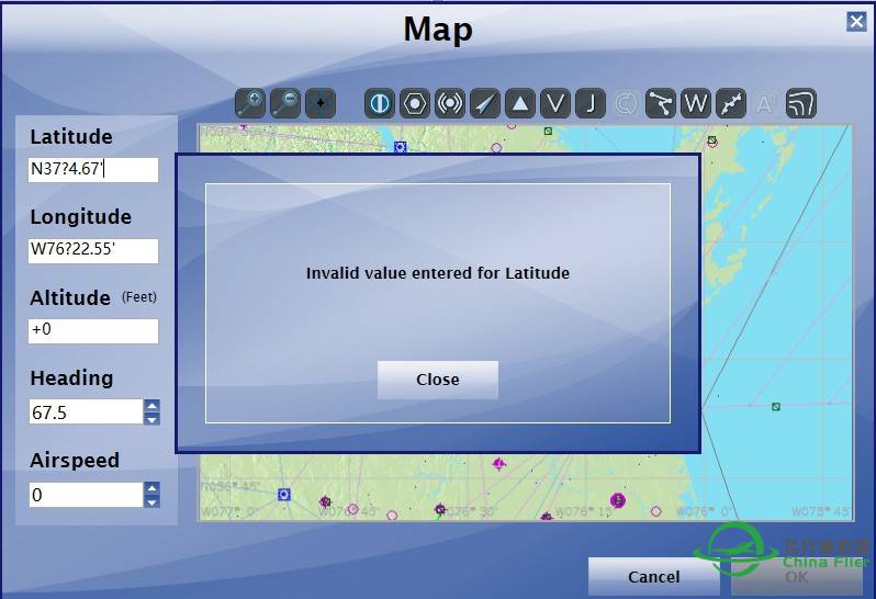

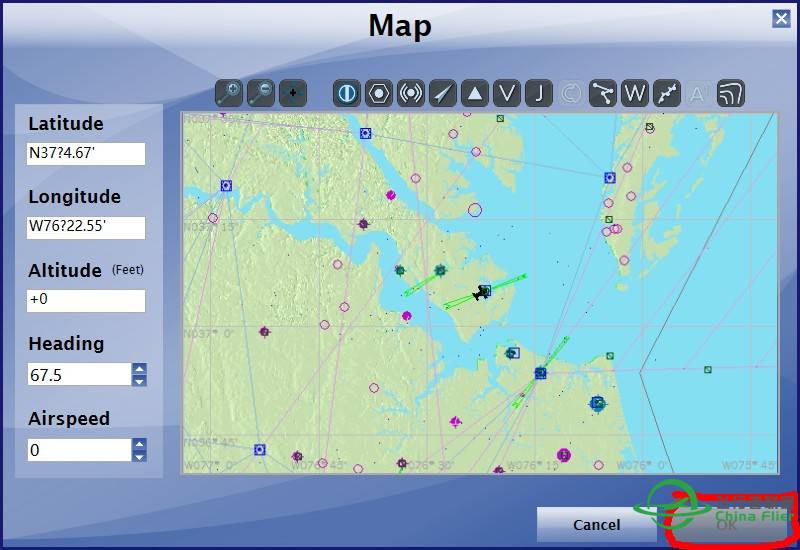

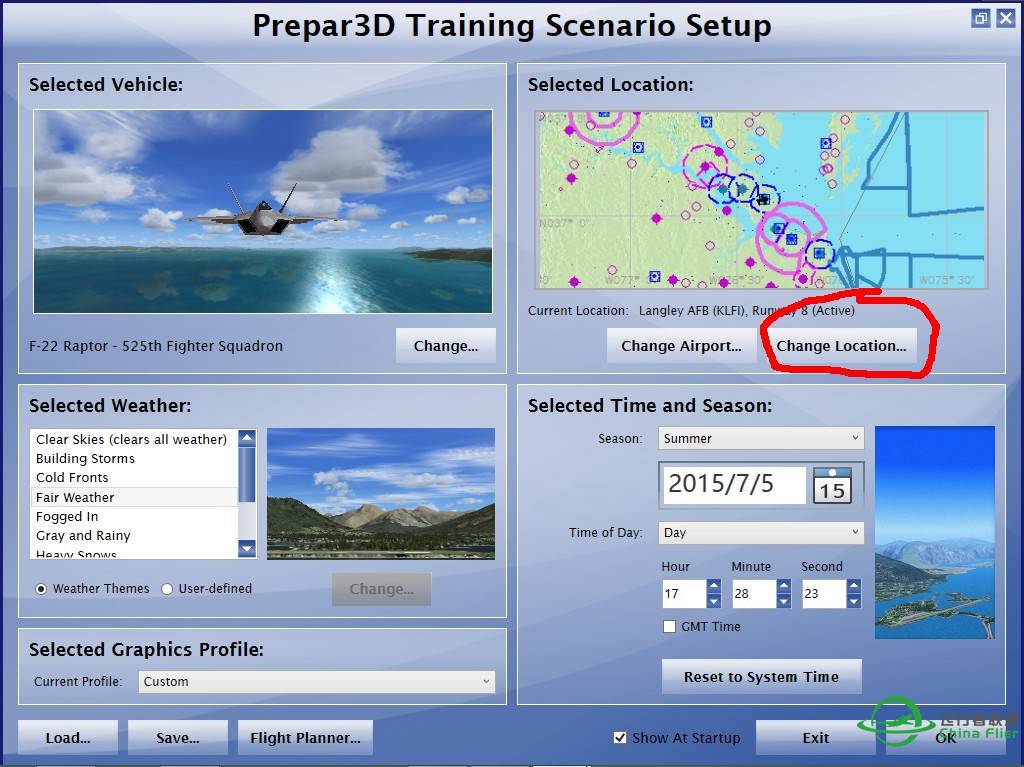

刚刚转来P3D,之前在FSX都可以点击Map然后拖动到任意位置,为什么P3D 不行啊??有什么办法解决吗?求大神帮忙!!!!!!
从开始页面拖动不了,进去游戏以后也不行
P3D为什么改变不了飞机位置??-1345
ok键从来没亮过
P3D为什么改变不了飞机位置??-5057
经纬度好像不能正常显示
P3D为什么改变不了飞机位置??-2082

哈哈哈哈,机智的我自己已经研究出来了,系统换成英语并没有什么卵用,修改经纬度就可以了,比如W76?22.55'换成W76.3758就可以了,3758是由22.55除以60等于0.3758得出来的。P3D为什么改变不了飞机位置??-427 P3D为什么改变不了飞机位置??-7030 P3D为什么改变不了飞机位置??-2624

发表于 2015-7-6 10:53:14 | 显示全部楼层
光标移动到最边角就会出现箭头点击就可以了
发表于 2015-7-6 19:25:47 | 显示全部楼层
你要选change airport啊
