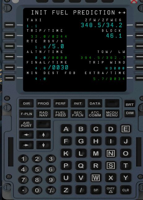

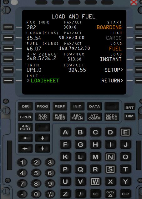

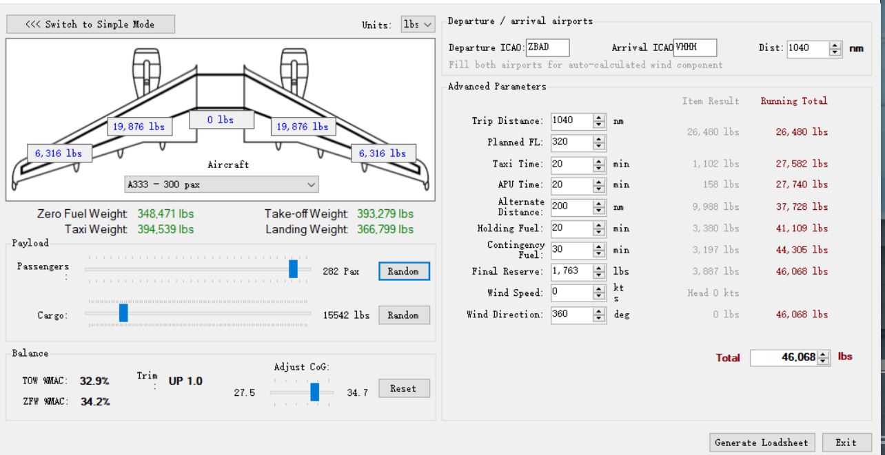

在自带 FuelPlanner 也加载不进去,MCDU里面填进去后,ECAM页面上不会变化,但计划显示到目的地后剩余油量是对的,但过了会要起飞了又显示负数了,永远只会有6吨油不到,除非一开始LOAD准备滑行模式或者准备起飞模式,这都什么鬼

应该是先加载机模,然后打开 FuelPlanner ,填入起飞降落机场,选择乘客和货物量,然后让它计算(RESET),得出燃油量和配平值,最后点击Generate Loadsheet。
接着,你用中CDU里的LOADFUEL,选择LOADSHEET(左面最下按钮),这时候右面会有三项变成黄色(加载乘客和货物),你分别点一下,它变成闪烁的,开始加载。。。。。

外部软件设置好了还要再MCDU里载入才行

选择LOADSHEET(左面最下按钮)后,直接R4instant就ok了
