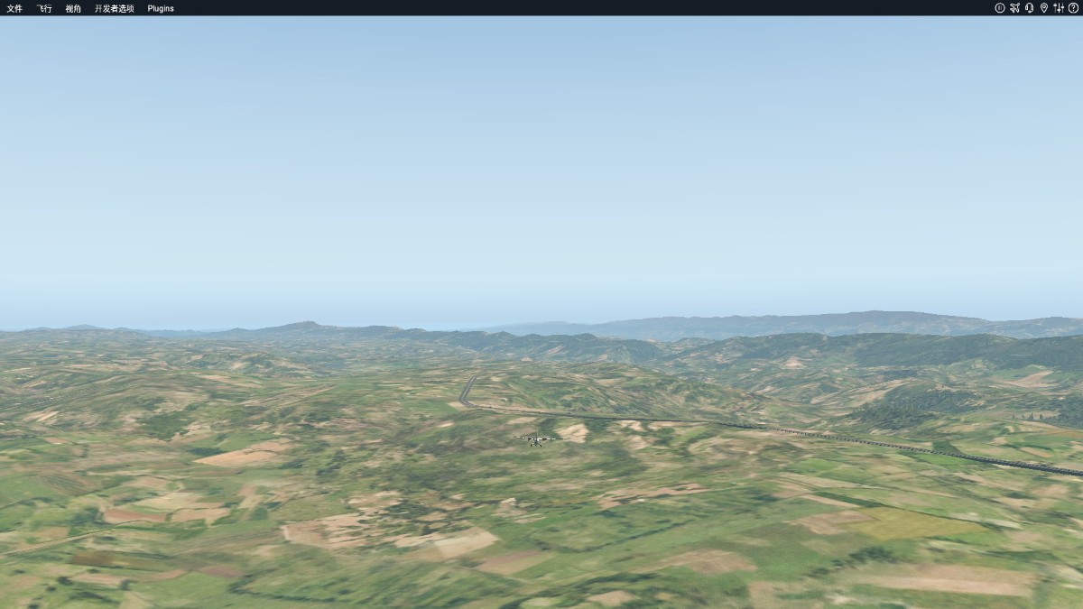

昨晚给XP装了一堆插件,然后画面中央的十字光标就没了......没了,换视角也找不到,用鼠标点也不行。然后我把所有插件删了,进游戏还是没有。这下好了,没有十字光标,都不能用鼠标控制飞机了,请问这怎么解决?要重装吗?
画面中间没有光标

你是不是安装了Kill Mouse Yoke?说明文件里是这样说的:
请在删除.lua文件前确保原版十字控制已经打开并显示在屏幕上;否则由于FlyWithLua的局限性,即使重启XP也无法显示原版的十字控制。遇到这种情况请按照如下说明恢复:
①打开X-Plane\Output\preferences下的X-Plane Joystick Settings.prf文件
②搜索_eq_pfc_yoke,将其右边的1改成0
    如将_eq_pfc_yoke 1改成_eq_pfc_yoke 0
③保存文件
现在原版的十字控制应该已经回来了
谢谢您,十字标回来了  详情 回复 发表于 2020-2-27 15:21

谢谢您,十字标回来了
