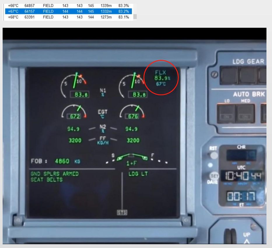

最近由于11.50b1的发布,让我又开始关注起ORG上老外们对于FF320的相关话题,无意中注意到一个干货帖子,内容是对FF320灵活温度起飞时对应的N1值感到疑惑。相信很多FF320玩家和我一样,对于飞机起飞推力调定后的滑跑总有种说不出的感觉,即便起飞重量大于60吨,飞机依然像火箭一般窜了出去,从接入FLX档位到VR,时间不过33-34秒,相对于真机42秒最左右的时间,FF320少了那种起飞时的嘶吼和挣扎感,感觉像是一架开了加力的战斗机。
起初注意到这个问题,看到油管上的老外真飞说这是发动机over power,直到我注意到这个帖子才意识到,问题其实不在发动机推力上,而在于灵活温度对应的N1值上,帖子发布者也已经创建了一张ticket给到了FF,不知道FF会如何回应。
FF320灵活温度和N1的相对关系-7958
图中上方是帖子作者通过TOPCAT计算出的起飞性能(飞机GW 56.8吨,从EGBB起飞,灵活温度67度)算得的起飞N1值是83.2%,与下图中真机在67度设置下的83.9%仅差了0.7%。而FF320中,不管如何设置灵活温度,最小起飞N1值总是在88%左右,这也是为什么飞机总是滑跑那么短,加速那么快的道理。
作者还举了一个例子,GW 65吨的FF320在灵活温度65度的设置下,给出的N1值是88%。而真机在OAT 6度的情况下,TOGA推力的N1值是87.1%。所以得出结论,基本上FF320不管你如何设置灵活温度用于起飞,基本上等同于在真实世界里每次都使用TOGA推力起飞。
