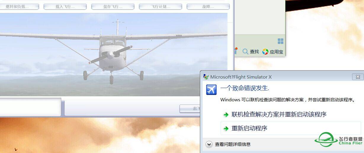

如题,请各位高手支招,只求172一个机模
安装FSX+加速度包+全国机场包+A2A C172R 弹出DirectX error
配置:GTX860m  I7 4710MQ         DirectX 11.0
安装A2A C172R求助-7891
发表于 2015-8-12 16:11:01 | 显示全部楼层
看看你的安装路径是否全英文  看看你的运行库是不是都装好了  有这几个运行库 .net framework 4.0和3.5 Visual C++2005、2008、2010,如果你是64位系统,这三种Visual C++既要装32位还要装64位 还有就是一定要安装最新版dx9 不管你是什么系统 不过你都说了是弹出DirectX error 多半是没安装好正确版本的dx9

楼主 发表于 2015-8-12 13:10:34 | 显示全部楼层
s261466183 发表于 2015-8-12 12:44
楼主先卸载A2A机模试试可不可以,如果可以了就是机模的问题。你重新安装一次再找问题。 ...
你好,谢谢回复,没装A2A 172之前是可以的,没有问题,REX也运行正常,一装上就不行了,只要选中A2A172就崩溃

谢谢回复,是DX的问题
楼主 发表于 2015-8-13 20:36:00 | 显示全部楼层
quyitquyit 发表于 2015-8-12 16:11
看看你的安装路径是否全英文  看看你的运行库是不是都装好了  有这几个运行库 .net framework 4.0和3.5 Vis ...
果然是DX9的问题,谢谢

是DX9的问题,已经解决,谢谢回复
