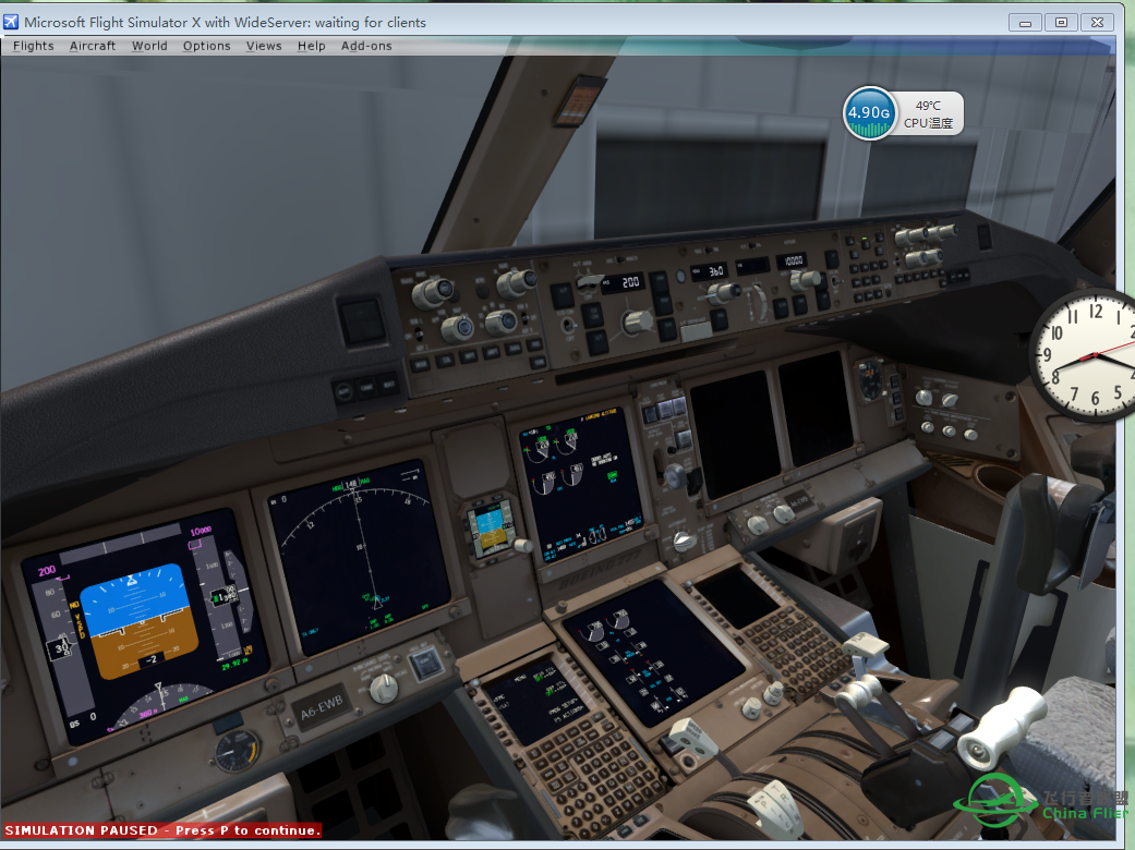

事情进过是我在FMC里面设置,无意点到什么,,副驾驶就没有了,,前提是热仓,,知道的朋友告诉下,,谢谢,非常着急
下面是截图
请问大家这是怎么了-722
我记得貌似FMC里面可以设置

发表于 2015-9-30 04:51:28 | 显示全部楼层
楼主你到PMDG SETUP→OPTIONS→PERFORMANCE里面找DISABLE DISPLAYS把这个搞成NONE就好了,我也是瞎搞搞出来的

楼主你到PMDG SETUP→OPTIONS→PERFORMANCE里面找DISABLE DISPLAYS把这个搞成NONE就好了,我也是瞎搞搞出来 ...
啊啊谢谢啊,,,我没找到着急了,,,我已经重置了,,谢谢朋友请问大家这是怎么了-8468

发表于 2015-10-1 08:27:05 | 显示全部楼层
5楼4152解释正确。

发表于 2015-10-5 11:52:50 | 显示全部楼层
完全是设置的问题,为了节省资源只显示一半

发表于 2015-10-8 09:09:51 | 显示全部楼层
再次说明一下,这个问题与破解无关,确实就是PMDG777参数设置的结果,在我翻译的《PMDG 777-200LRF&300ER设置指南》第54-55页已经写得很清楚了,是因为在FMC的PMDG SETUP——OPTIONS——PERFORMANCE中,将DISABLE DISPLAYS参数设置为禁止显示副驾驶显示器(First Officer's display)了。
