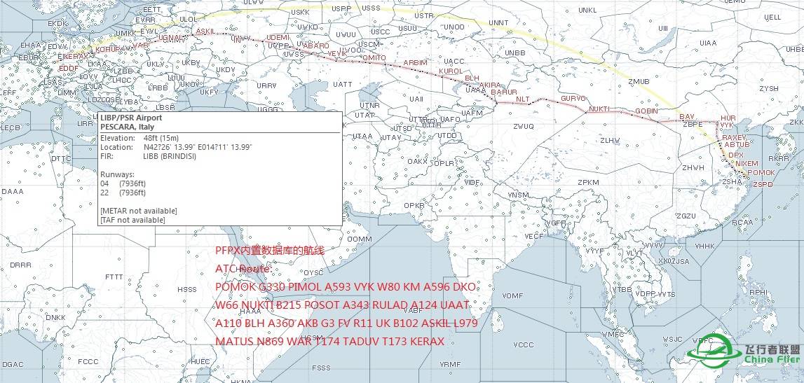

这是PFPX团队准备好的ZSPD上海浦东到EDDF德国法兰克福的航线,橘色是ATC航线,黄色是大圆。
据我观察实际的国航、汉莎、东航等等的实际航线,基本上沿着大圆航线在飞行。
问题来了,究竟选择大圆航线还是ATC航线,以什么原则来定呢?

发表于 2015-10-7 23:21:40 | 显示全部楼层
大圆航线其实就是直飞。
但是实际上当然不可能是直飞,所以真实中的航线比较接近大圆航线,但是也不可能完全就是大圆航线
PFPX只是个模拟的,它按照它自己的算法算出个航路来,不一定是真实的样子
比如说,真实中可能某一段是直飞,但是PFPX没有让直飞。。
具体的要看具体公司的航线手册咯
我资源有限,找不到手册。但是公司应该是有的

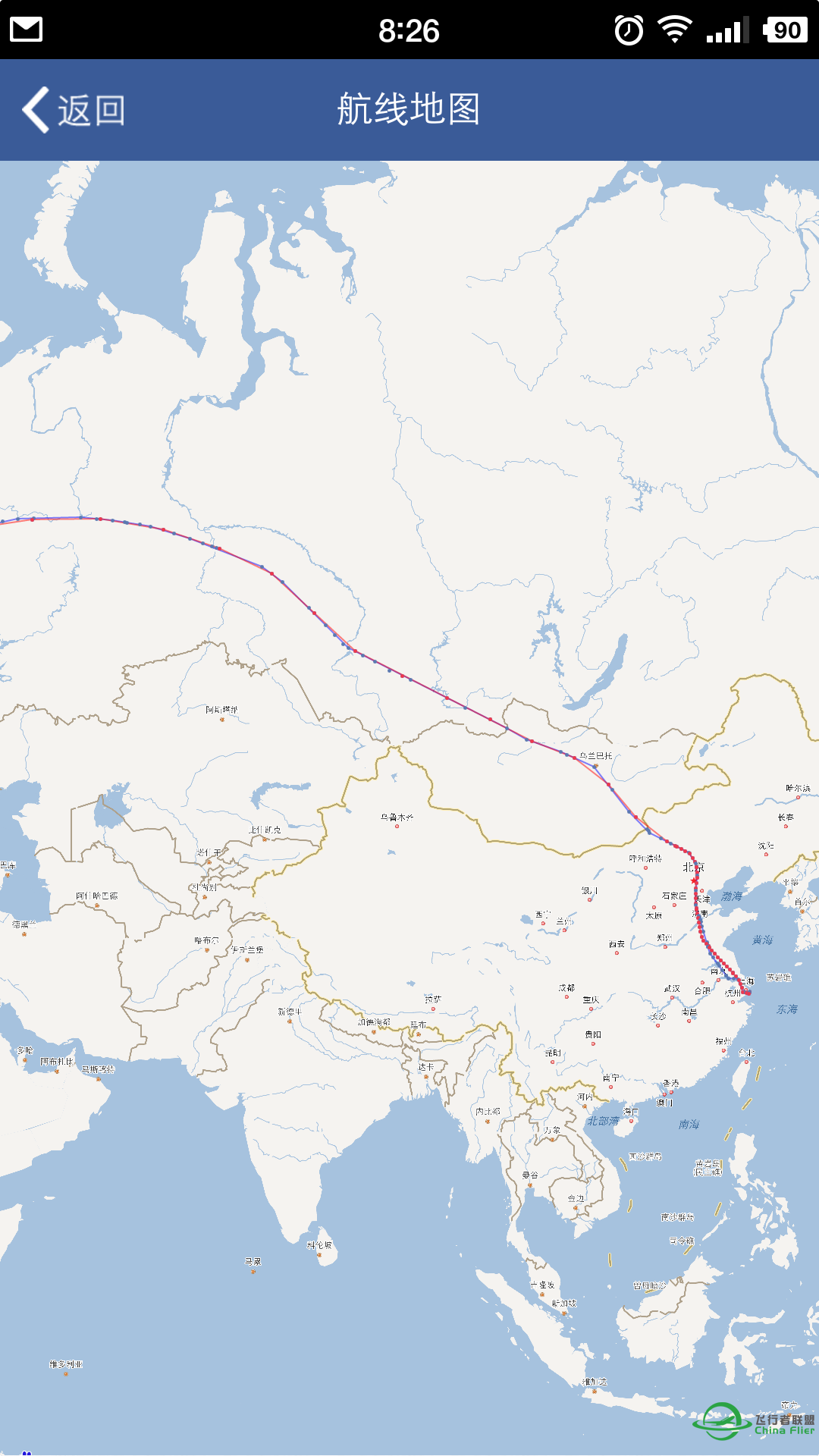

今天的MU219
注意蓝色为预计航线,红色为实际飞行路线。仅供参考
究竟飞 大圆航线 还是 ATC航线?-2784
究竟飞 大圆航线 还是 ATC航线?-1175
这是什么软件啊,能说一下吗?  发表于 2015-10-8 12:38
