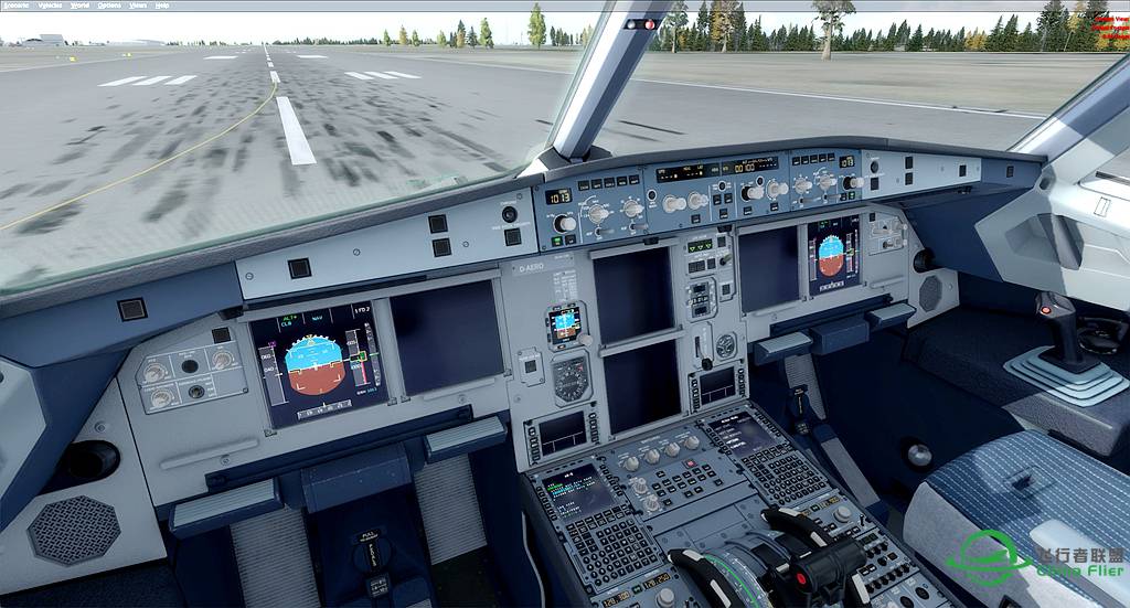

安装了论坛里的prepar3d V3.0 ,然后在Aerosoft A320 V1.2(正版),进入游戏后 飞机 ND / ECAM 黑屏,其它一切正常,请问这是什么问题?
【已解决】Prepar3D V3.0 Aerosoft A320 ND / ECAM 黑屏-4848
解决办法参考二楼回复:安装simconnect,在根目录里找redist→interface→每个文件下下找lib,打开lib后安装msi结尾的文件即可。
发表于 2015-10-28 05:54:04 | 显示全部楼层
首先,你没安装simconnect,在根目录里找redist→interface→每个文件下下找lib,打开lib后安装msi结尾的文件即可

楼主 发表于 2015-10-28 16:33:06 | 显示全部楼层
CUA8647 发表于 2015-10-28 05:54
首先,你没安装simconnect,在根目录里找redist→interface→每个文件下下找lib,打开lib后安装msi结尾的文 ...
感谢2楼帮助,问题已经解决,谢谢。
