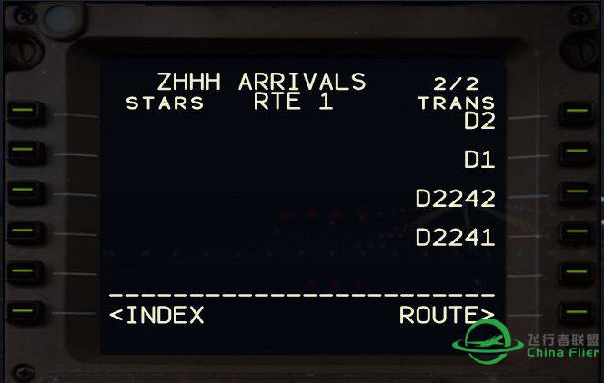

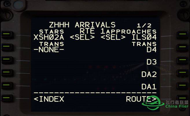

        在飞PMDG777或者AS320时,在选择SID立场程序或者STAR进场程序时,如果路径曲折,经常会有Trans点的选择,一个好的Trans点会让你的航路清晰明了,没有大角度转弯,反之,一个错误的选择,会造成极其糟糕的航路,最坏的情况会出现Z字形。。。不细说了,选择过的都知道。

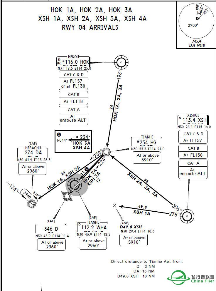

但是:在选择Trans点是,经常出现的点带有数字,在STAR图上找不到,如下图所示:武汉天河机场ZHHH,ILS04,STAR程序XSH01A,02A,03A等中有D点,DA点,但是没有D1,D2,D3,D4,DA1,DA2,等等一系列Trans点,到底选哪一个呢???
我想应该不是导航数据问题,我的导航数据1309,航图是很新的1506。

航图上没有Trans点呀!!!

这些点航图上确实没有   一般MCDU里会有,都是与导航台相关的位置点,通常命名都是距离导航台的海里数或者其他信息的简略,不绝对,也可以是一个特别的代号, 机场管制员的数据里也会有这些点。。。。 有的时候管制员会告诉你飞这样的一些点而不是航路点困扰已久:关于STAR和SID的Trans点选择-1049

嗯,这个我也能猜到,可能D1,D2,D3,D4,就是在导航台D附近的某几个点,可是方位不知道,就不能选择一个合适的过度点,让进场程序自然过渡。。。。。关键是这四个分别在哪里?

还有你这个TRANS是给进近 程序 使用的,因为出现在Approaches 下面
建议使用EAIP,比JEPP标注准确(虽然年底不能随意访问)
发表于 2015-11-21 23:28:51 | 显示全部楼层
还有TRANS 选IAF
RNAV程序的IAF一般比较明了,可以使用
