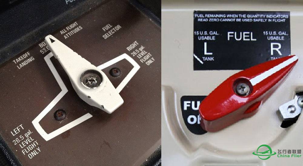

G: Gas
把燃油选择开关拧到“both”,要是没有“both”这个选项,就选择剩余燃油最多的那个油箱。
个人翻译:GUMPS是个什么鬼?-5479

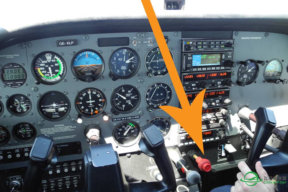

U: Undercarriage
放下起落架后一定要记得查看起落架的指示器,确认它们是否已经放下并且已经锁定位置。题外话:我在想要是没指示器怎么办?自己看着办?
个人翻译:GUMPS是个什么鬼?-9394
