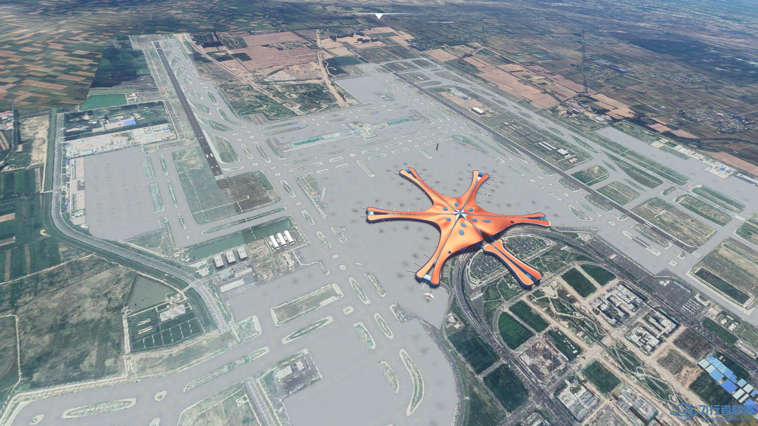

之前一直没有找到大兴机场的地景,而FS2020自带的地景十分简陋,之前帖子里的地景也一直没有发布,于是想着不如自己动手,顺便还可以学习一下地景制作。
最初的想法比较简单,就是在网上找一个航站楼的模型(Google一下有好多),导入游戏里,再设置一下滑行道什么的就好了。但实际做起来发现要麻烦得多,别的不说,光滑行道的绘制工作量就很大。于是利用每天晚上的时间边研究并做。一开始直接在FS2020中编辑,花了一个星期的时间,后来发现那样编辑滑行道效率太低,后来在FSDeveloper上看到一个机场编辑工具ADE,试了一下还挺好用,于是推翻重来,又用了一周左右,感觉现在应该是可以看的状态了……
地景的主要部分是我参照卫星图和航图做的,其中有一些做了简化,还有一些是我自己发挥的(比如加了好多照明灯)。
有兴趣的朋友可以试用一下。因为本人玩飞行模拟时间不长,对航空知识了解的也不多,还处于入门阶段,所以地景制作时肯定有很多缺失的东西或者理解不对的地方,导致一些设置可能不正确,希望试用的朋友们可以多提意见和问题,如能附上解决方案更好了。
机场项目我放到GitHub上了,有兴趣的朋友也可以直接上手改进(欢迎Fork+PR):https://github.com/billtt/FS2020-Airport-ZBAD

一些预览图
自己做的ZBAD北京大兴机场地景(9月12日更新版本)-7299
自己做的ZBAD北京大兴机场地景(9月12日更新版本)-5119
自己做的ZBAD北京大兴机场地景(9月12日更新版本)-741
自己做的ZBAD北京大兴机场地景(9月12日更新版本)-874
自己做的ZBAD北京大兴机场地景(9月12日更新版本)-8335

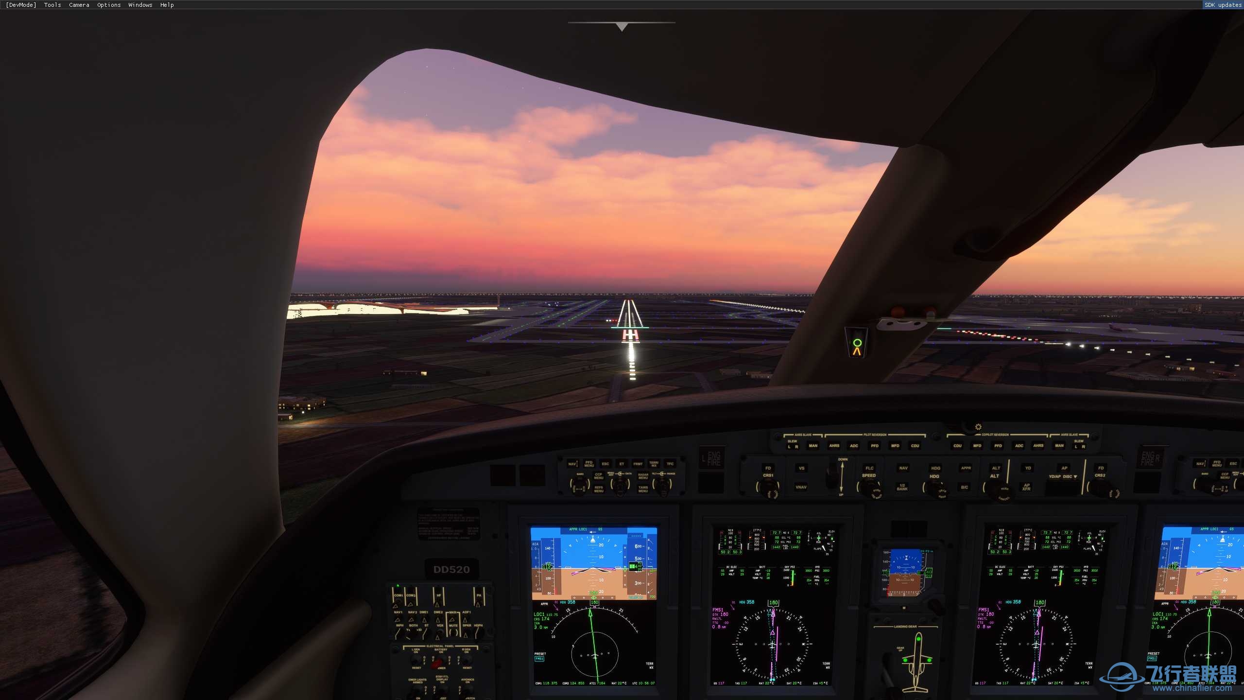

检查ILS还有一个办法,就是把地景放到Community文件夹之后,用little navmap去扫一下地景,看看机场的下滑道位置和方向是否正确,当时我在这也碰到相同的问题,后来才发现是自己截图的google地图有些偏差,造成跑道的方向不太准确,需要用工具去校准,另外下滑道和DME的位置可以反编译navigraph-data,这样坐标才准。
你做地景的过程跟我一样,先是用手工画,再发现可以用ADE画,但ADE在处理TAXI的交汇处不太好,还不如使用DEV模式画交汇,会自动处理拐弯,我做地景的时候,当TAXI道就画了三编自己做的ZBAD北京大兴机场地景(9月12日更新版本)-3362 自己做的ZBAD北京大兴机场地景(9月12日更新版本)-8626
最后我总结的经验就是,最好的机场制作工具还是微软的游戏本身,前题是先把google地图做成背景,后面就是简单的照着画就行。

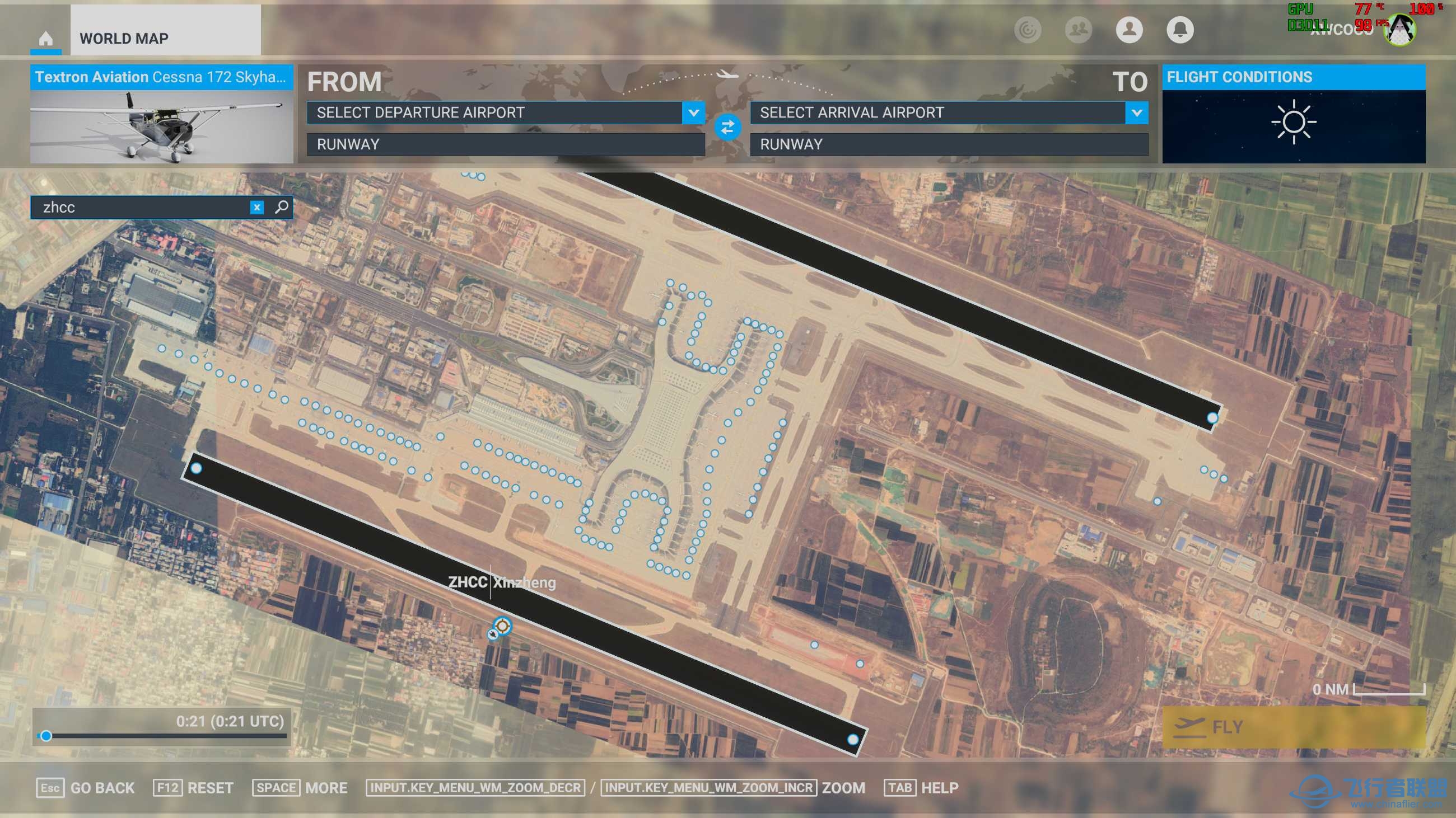

可以使用google地图做背景
自己做的ZBAD北京大兴机场地景(9月12日更新版本)-1794
另外你说的ILS偏差不知道是如何偏差的,有偏差主要检查跑道的角度,磁偏角以及下滑道的位置,可以反编译navigraph-data的数据,可以有所参考,不过我发现最新版的反编译有些问题,可以反编译以前的版本,最后有些LEG在微软模拟飞行里模拟的是有问题的,模拟的不是太准确。
谢谢~ 我回去研究下。 目前我是用的是ADE自动摆放的ILS,我看跑道角度应该是对的,但是磁偏角的确没有设置(是0),可能是这儿有问题?回头研究下~ 另外,背景的话我试过照着一个教程导出Google地图的图片,但是最  详情 回复 发表于 2021-8-30 14:06

楼主 发表于 2021-8-30 14:02:37 | 显示全部楼层
谢谢大家支持~ 还望多提建议,我有时间会继续维护更新。
另外ILS偏移的问题,希望有经验的朋友能够指教一下。
问题是这样的,我使用的是机场编辑器自动摆放的ILS Localizer,我看位置和方向都和跑道是对应的。当我在手动进近的时候(CJ4 Working Title mod),MFD上显示的绿色◇标记(抱歉不知道术语叫啥)也是准确的,但是如果开启Appr模式自动驾驶的话,就会沿着偏左侧的位置进近(此时屏幕上的◇标记会偏右),不知是哪里设置不对或者没设置。
