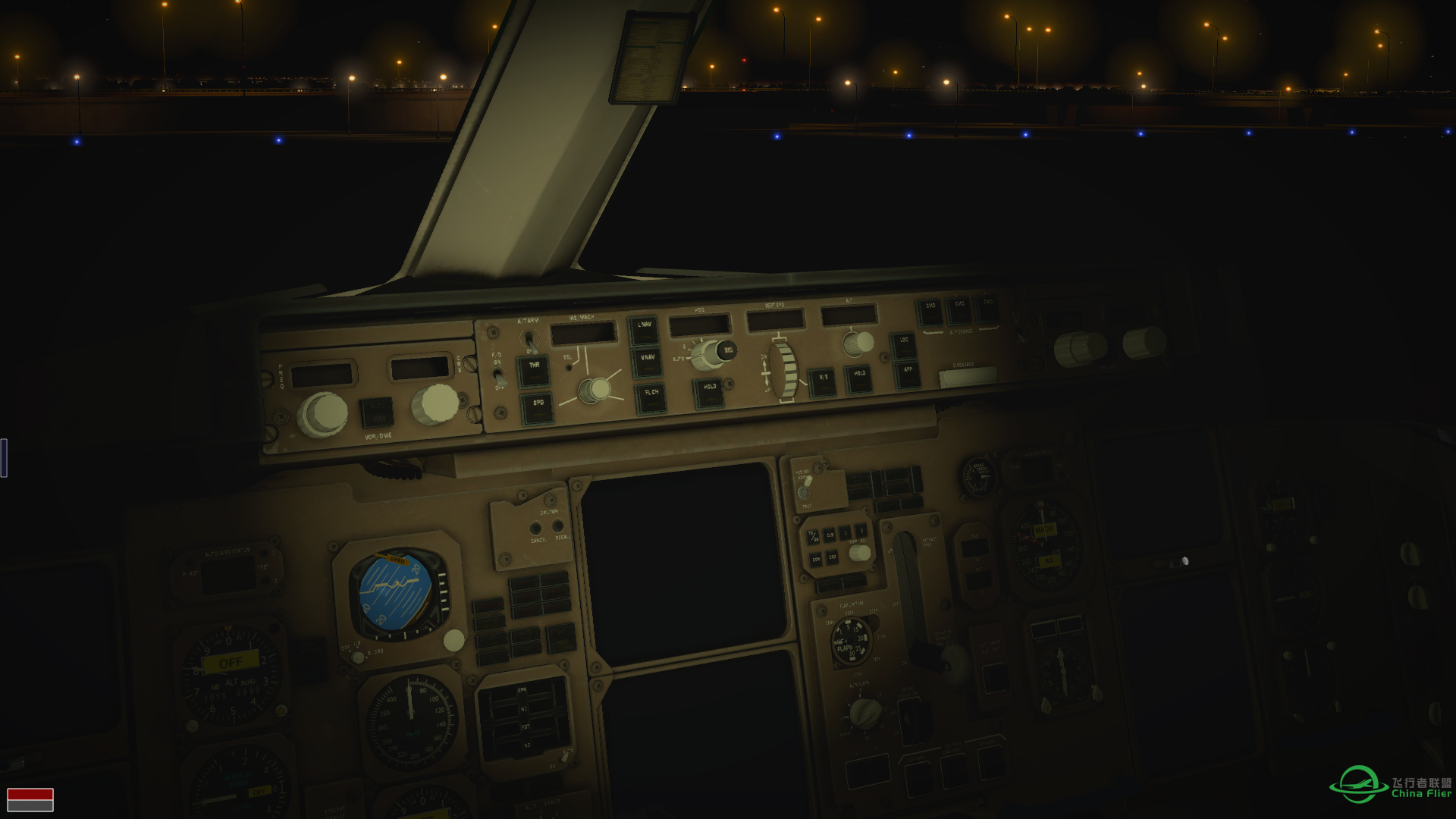

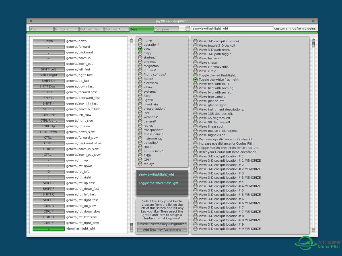

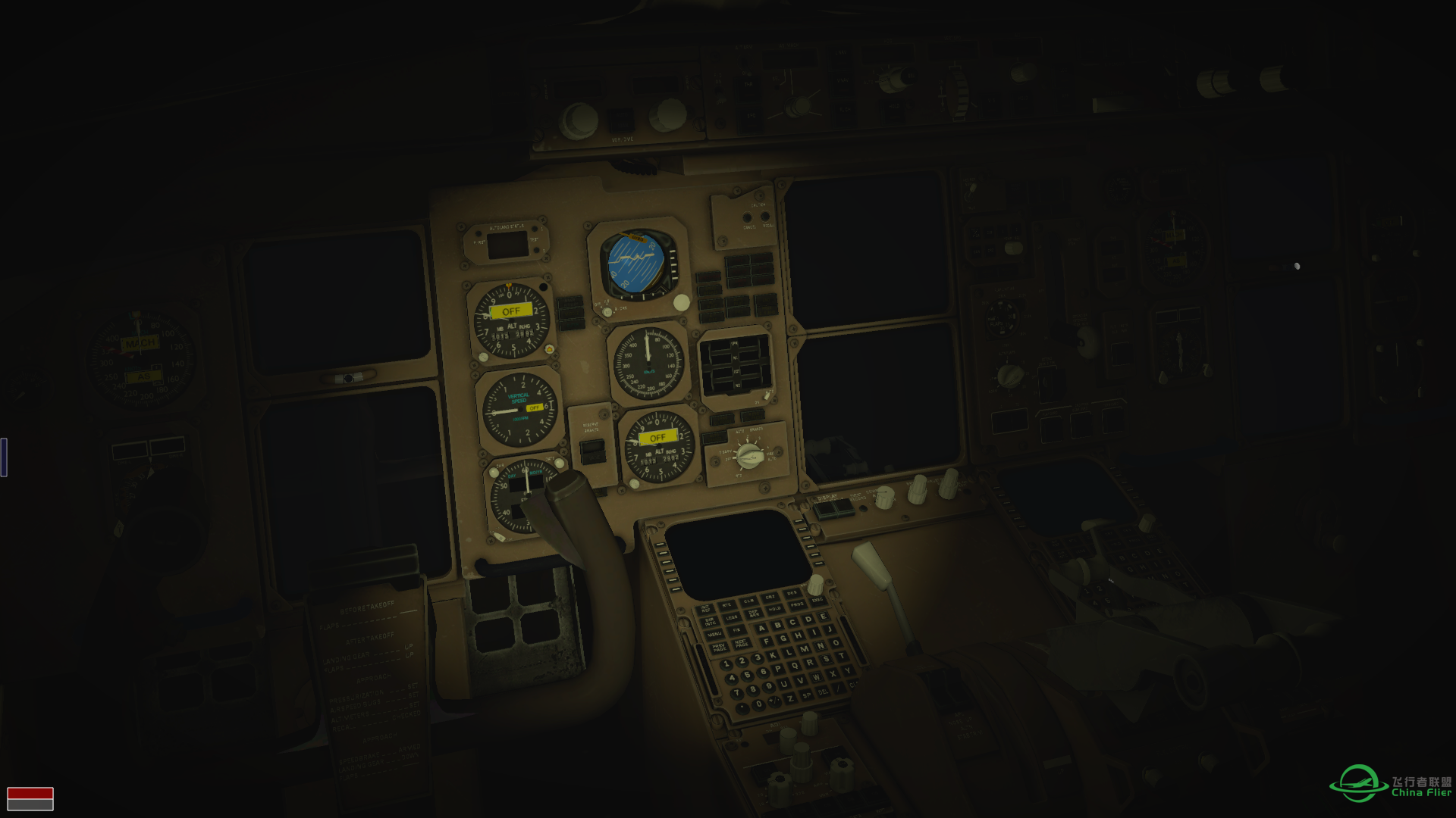

发表于 2016-1-20 23:20:30 | 显示全部楼层
自带手电,前提是要在rendering settings里开启HDR。
开启之后,打开顶部Settings - Keys and assignment。之后选择Keys或Buttons:Adv进行设置。这边使用Keys页面进行说明。
Keys页面中,点击最下方的Add New Key Assignment。在左侧的栏目最下方会有个None的新选项。点击None的方框按钮,输入自己需要绑定的按键(我自己选择了L键设定为开启),随后在中间一栏选择view/,在右侧栏目中选择Toggle the white flashlight(选择red flashlight也可以,只是变成红光)。随后关闭页面即可。
请教一下,FF757,晚上啥都看不见,怎么开始冷舱?-7890
效果是这样的。
请教一下,FF757,晚上啥都看不见,怎么开始冷舱?-7649
请教一下,FF757,晚上啥都看不见,怎么开始冷舱?-9766
请教一下,FF757,晚上啥都看不见,怎么开始冷舱?-3259
