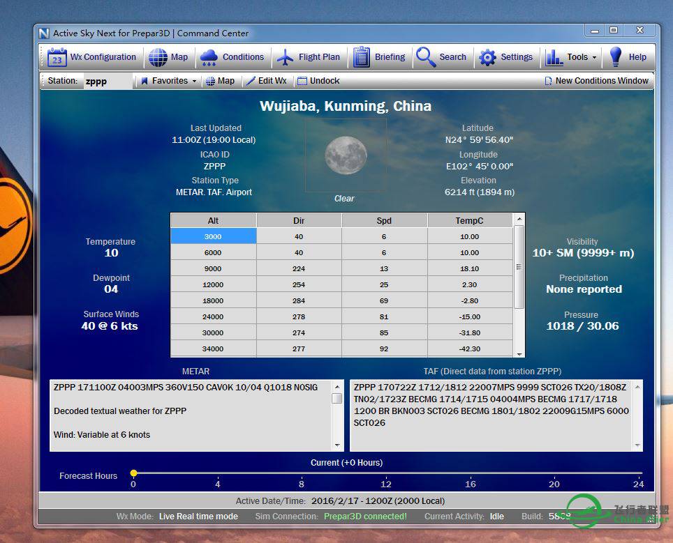

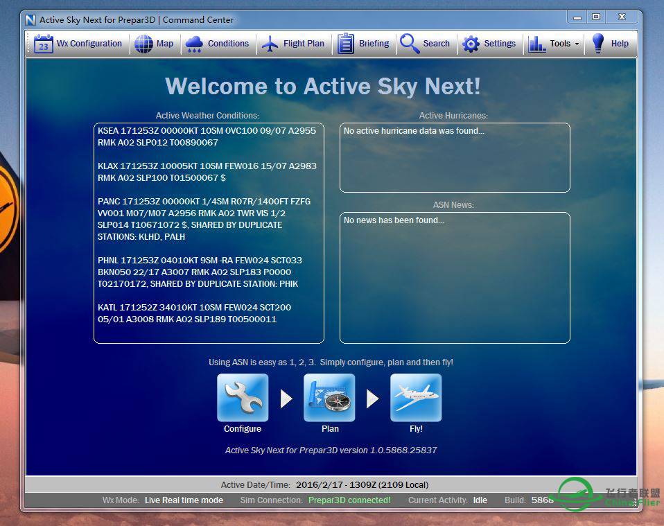

已经入正ASN,但是进入游戏还是默认的Cold fronts天气,并不是实际天气。是什么原因啊?求高手!!ASN问题帮忙看看啊!-9145

肯定是live模式啊。有截图!

底下已經寫LIVE REAL TIME了

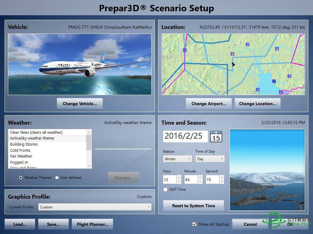

问题解决了,非常感谢。原因是P3D.cfg文件问题,我下载了你提供的cfg文件并替换了我原来的就可以了!但是又有新问题,你的cfg文件怎么进入游戏不显示主页面,而是直接加载机场就开始飞了。你改动了哪里啊?怎么调回默认的啊?
发表于 2016-2-25 20:44:33 | 显示全部楼层
进入游戏后菜单选择Scenario,选Create Scenario  然后弹出来的窗口,又下角勾上 Show at starup
