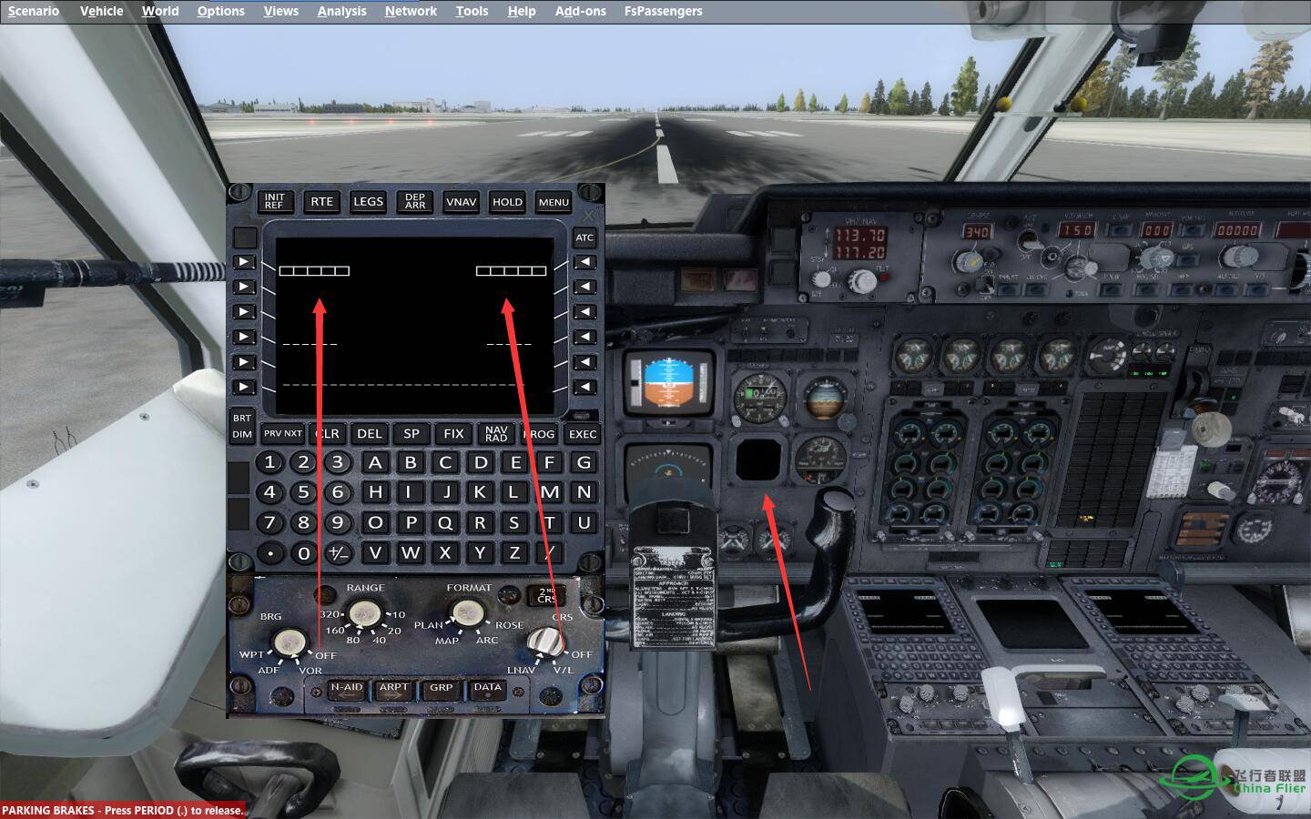

你的机模怎么样了?我的没有出现fatal error,怎么折腾cfg都不会出错。。。我感觉QW146还可以抢救一下-8294

报告楼主,替换了autopilot字段的文件,没有修改文件的安全属性,但是fmc还是点不亮。
请问还有什么建议么?
发表于 2016-4-12 10:12:44 | 显示全部楼层
楼主的p3d是3.2.3版本么?
发表于 2016-4-12 10:18:33 | 显示全部楼层
换了机型之后RJ85,FMC有动静了,但是没有字符,可能是字体的问题,还有就是有一块仪表显示不出来。请楼主赐教,谢谢!

换了机型之后RJ85,FMC有动静了,但是没有字符,可能是字体的问题,还有就是有一块仪表显示不出来。请楼主 ...
字符问题在坛子里好像有解决方案,显示不出来的仪表需要开启TCAS,在油门杆后面右手边的,旋钮选到TA/RA就可以,这个即使破解不成功也是可以显示的,1.1版本默认关闭,1.4版本默认开启,没开手动搞一下就行
