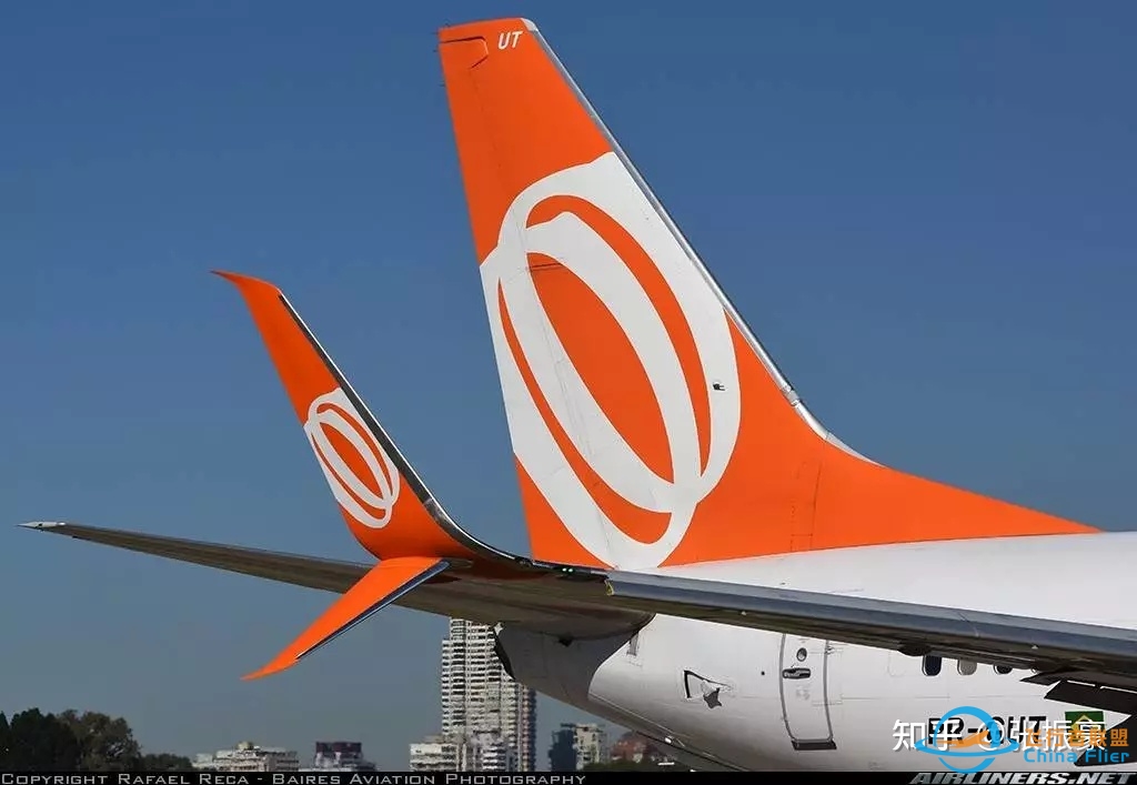

737 MAX系列:
波音737 MAX系列客机是波音公司于2011年推出的新一代737系列客机,相较于737NG系列,737 MAX系列装配了CFM公司生产的新型LEAP-1B发动机,将燃油效率提高了14%。首架737 MAX飞机于2016年完成首飞,中国于2017年11月3日引进首架737 MAX飞机。737 MAX系列共有737 MAX 7/8/9/10四种机型,其中7/8/9三个型号是在737-700/800/900基础上进行改良的,737 MAX 10则是在MAX 9的基础上继续增长机身的型号。该系列中目前只有737 MAX 8和737 MAX 9已交付使用,737 MAX 7已完成首飞,而737 MAX 10尚未投入生产。
作为新一代737系列飞机,波音公司对其外形也是进行了明显的改进,例如使用了新型双羽翼式翼尖小翼设计、发动机整流罩后缘采用与787相同的锯齿形、进一步对尾椎进行修型从而降低空气阻力、为了增大发动机直径而加长了前起落架高度……
【如何快速辨别波音737MAX系列】
737 MAX系列的共同特征有:
-双羽翼式翼尖小翼
教你如何快速分辨空客VS波音飞机?-7734
图47 737 MAX系列双羽翼式翼尖小翼
(需要分辨的是,波音公司可为部分737NG系列飞机提供双叉弯刀式翼尖小翼作为选装项目,形状酷似737 MAX系列的双羽翼式翼尖小翼。)
