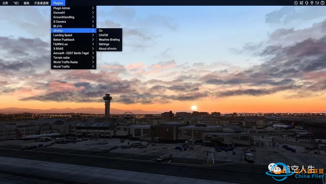

打开方式如图
关于XPlane11的一些简单有效的优化方案-2661
关于XPlane11的一些简单有效的优化方案-6830
打开之后可以看到这个调节选项。
关于XPlane11的一些简单有效的优化方案-8681

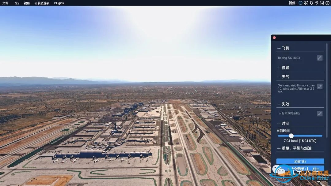

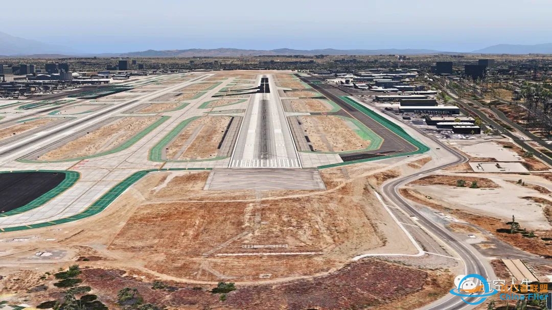

中午觉得画面太亮可以选择游戏中按shift+S带上墨镜或者适当调低第一个或滑块来减小画面亮度shift+S前:看不清跑道着陆区标识
关于XPlane11的一些简单有效的优化方案-8525
shift+S后:就能看到了
关于XPlane11的一些简单有效的优化方案-5975

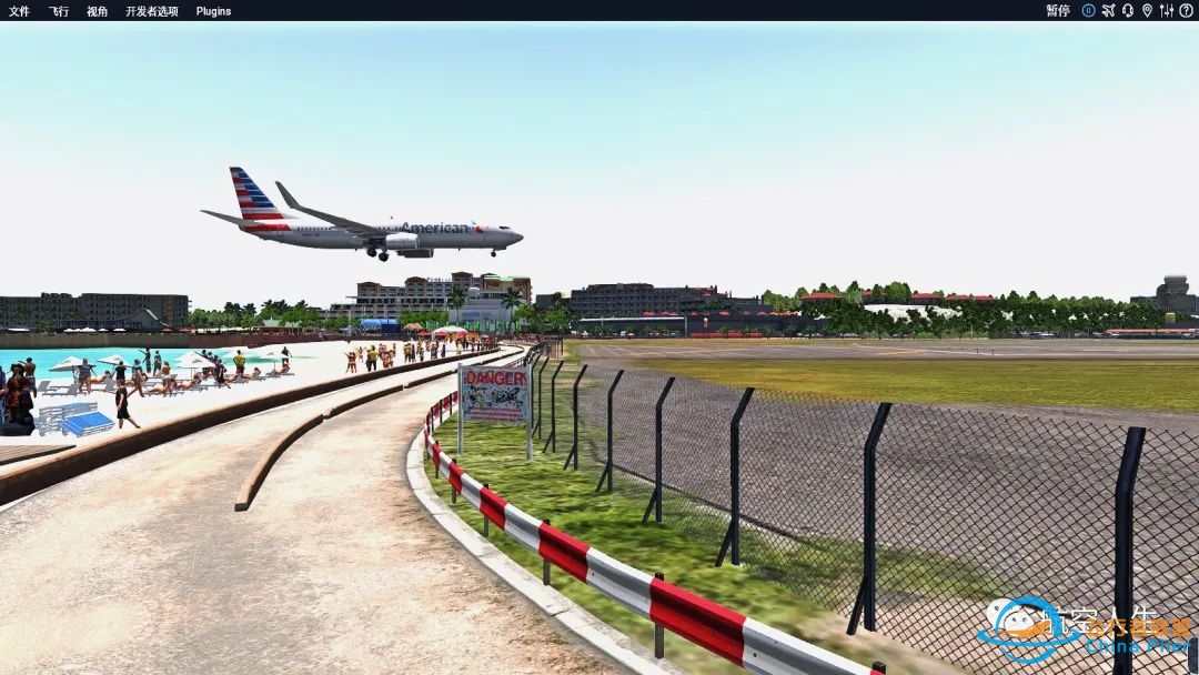

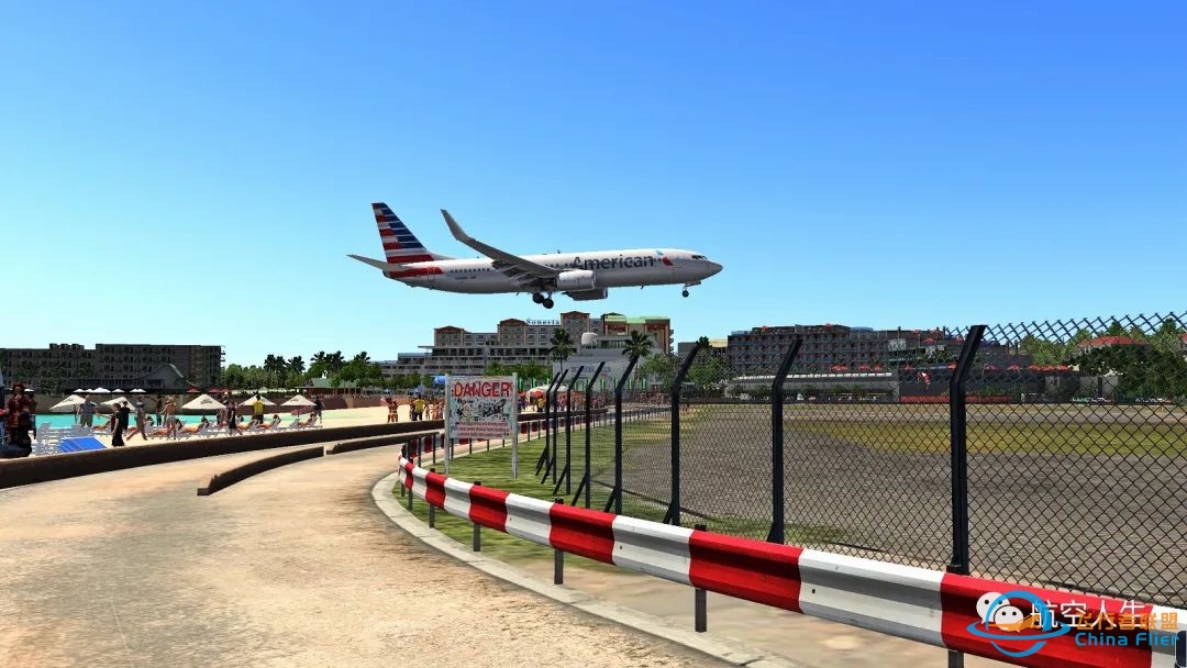

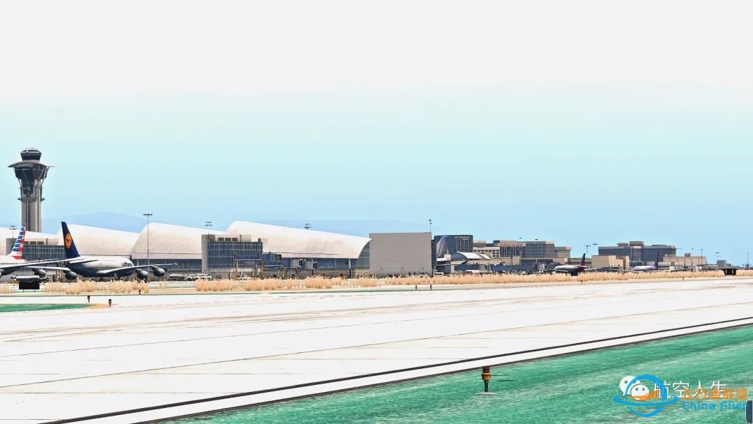

1.低空:先上图
关于XPlane11的一些简单有效的优化方案-3330
关于XPlane11的一些简单有效的优化方案-2644
来辨认下那个是基于FSE的优化那个是基于Xenviro的优化?233其实已经都没多大区别了。低空的话,主要是Xenviro的天看起来更蓝,更加舒服。

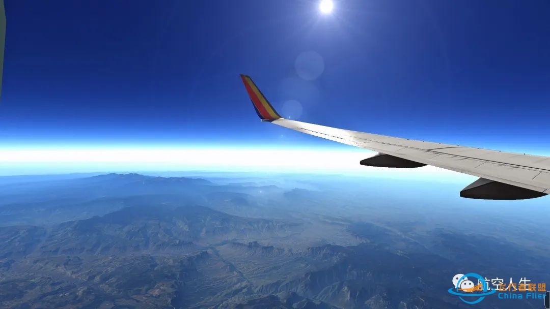

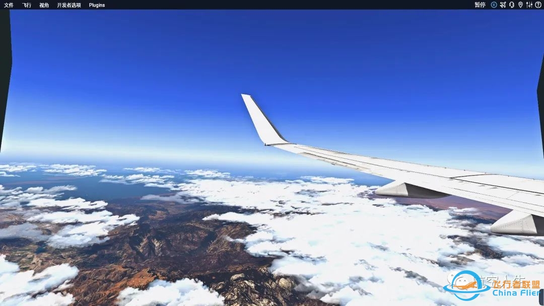

关于XPlane11的一些简单有效的优化方案-9919
关于XPlane11的一些简单有效的优化方案-3950
第一张图为基于Xenviro优化,第二章是基于FSE的优化,可以明显看出Xenviro的地平线渐变处理的比FSE好很多。画面整体质感没有FSE在高空那么锐利,很柔和。
