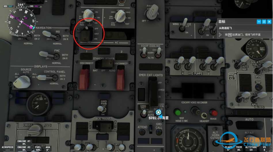

求助,b738冷仓启动,电源开关怎么点了没反应???感谢...-1990
或者怎么设置开始就在跑道上,是热仓?
感谢!

发表于 2022-11-18 17:32:12 | 显示全部楼层
你这个要停在停机位上,接外接电源。热启动要通上电后在FMC里设置。
发表于 2022-11-18 17:33:37 | 显示全部楼层
点一下那个盖子  不是点那个按钮
发表于 2022-11-18 18:09:22 | 显示全部楼层
好像是FMC-右五-右一-左二。
发表于 2022-11-18 18:49:58 | 显示全部楼层
单击一下那个盖子就可以打开。注意,请分别尝试左键和右键
发表于 2022-11-18 20:22:03 | 显示全部楼层
是不是PMDG?如果是,插件的问题。
发表于 2022-11-18 20:25:07 | 显示全部楼层
不是插件的问题,在FMC里可以设置冷仓或热仓启动。
发表于 2022-11-19 08:26:16 | 显示全部楼层
地面电源没接通或apu没开

发表于 2022-11-20 06:29:08 | 显示全部楼层
在FMC里,点右四,再点右四,里面你自己选择吧。有热仓启动,也有冷仓启动。
注意,选择完后,要重新启动游戏。  详情 回复 发表于 2022-11-20 06:29
发表于 2022-11-20 06:29:52 | 显示全部楼层
wybfyy 发表于 2022-11-20 06:29
在FMC里,点右四,再点右四,里面你自己选择吧。有热仓启动,也有冷仓启动。 ...
注意,选择完后,要重新启动游戏。
错了,要返回主菜单,重新进入选择飞机。  详情 回复 发表于 2022-11-20 06:35
发表于 2022-11-20 06:35:32 | 显示全部楼层
注意,选择完后,要重新启动游戏。
错了,要返回主菜单,重新进入选择飞机。
发表于 2022-11-23 10:29:34 | 显示全部楼层
盖上盖子就行了~~~~~~~~~~
发表于 2022-11-24 08:47:50 | 显示全部楼层
蓋子往下蓋上就會連帶將開關打開
发表于 2022-11-24 09:52:10 | 显示全部楼层
先把盖子点开,然后按里面的按钮
发表于 2022-11-28 17:19:56 | 显示全部楼层
你这个要停在停机位上,接外接电源。
