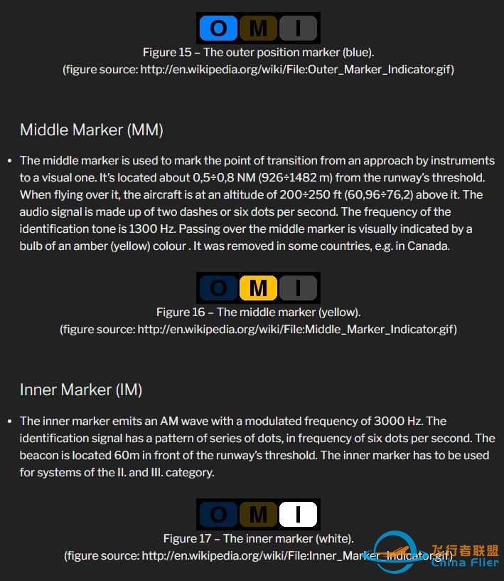

这是ILS系统的IM MM OM 指示标记,测离跑道距离用的
有没有人知道这三盏灯是什么意思啊?-5870
有没有人知道这三盏灯是什么意思啊?-7940
理论上我们用ils降落,如果能收到信号,仪表两根线应该能指引下滑道了吧,这三盏灯感觉可有可无。 --- 仔细阅读了一下,自己的解读,和大家一起学习: 1.om,左边的灯,外部标志位:滑行道上才收得到信号,距离跑道约1  详情 回复 发表于 2022-12-5 19:23

楼主 发表于 2022-12-5 10:09:13 来自手机来自手机 | 显示全部楼层
超级感谢~太详尽了。
那除了这三盏灯,,三盏灯左边的那些个旋钮怎么用啊?

楼主 发表于 2022-12-5 19:23:22 来自手机来自手机 | 显示全部楼层
1.om,左边的灯,外部标志位:滑行道上才收得到信号,距离跑道约10海里,高度得1400,需要从这里进入下滑道(感觉有点远,可能下滑道不一定下降吧)。提示音每秒响一次(滴滴)
2.mm,中间黄灯,距离跑道约1.5海里,高度得550。此时要转目视降落。此时还有声音提示,一秒内(滴-,滴-)或(滴滴滴,滴滴滴)。
3.im,右边白灯,距离跑道60米。提示音一秒内连续6声(滴滴滴滴滴滴)。
