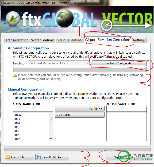

选厦门机场飞机直接进地下了!没装ORBX之前没这情况!哪位机长知道如何解决望赐教!P3D厦门机场的代码是什么?把自带的厦门删除行吗?
发表于 2016-8-8 09:37:34 | 显示全部楼层
运行一下VECTOR TOOLS就行、、、、、、

发表于 2016-8-8 10:00:03 | 显示全部楼层
不知道你安装过VECTOR没有、、、

发表于 2016-8-8 10:01:51 | 显示全部楼层
然后到这里边、、、

楼主 发表于 2016-8-8 10:20:37 | 显示全部楼层
GreatyBoy 发表于 2016-8-8 10:00
不知道你安装过VECTOR没有、、、
搞定!谢谢您的帮助!厦门机场和ORBX冲突?-5811
发表于 2016-8-8 10:22:58 | 显示全部楼层
基本上只要和ORBX有冲突的机场只要运行一下基本上都能解决、、、、
