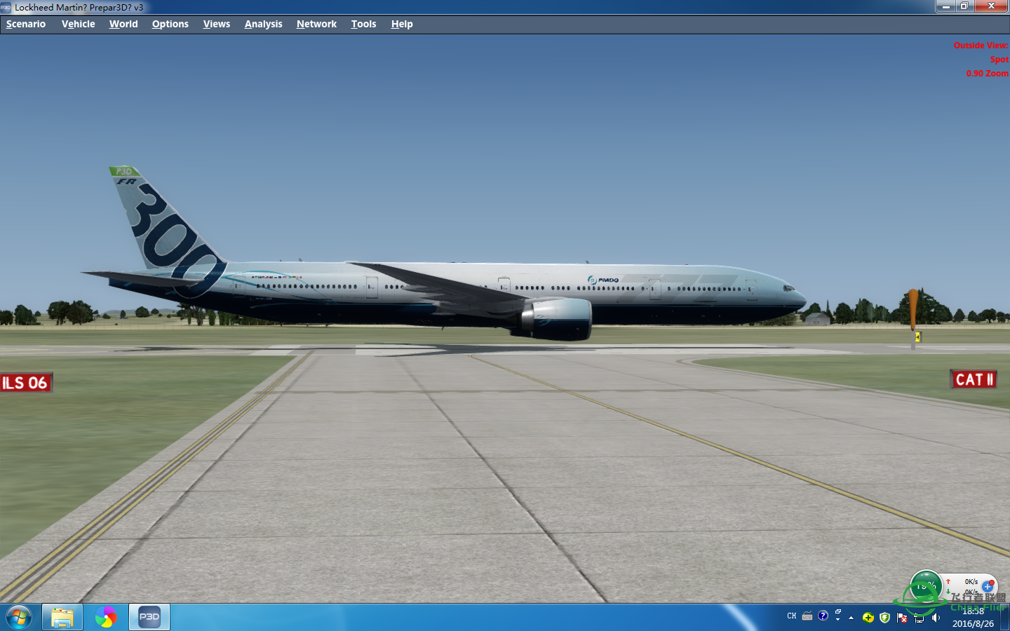

重装系统,重选P3D,重选P777,以前都一切正常,不知这次为何变成这样。。。请教

发表于 2016-8-28 09:12:47 | 显示全部楼层
重新破解一次吧
发表于 2016-8-28 09:41:22 | 显示全部楼层
破解没成功的问题
发表于 2016-8-28 11:59:29 来自手机来自手机 | 显示全部楼层
安装simconnect.msi
发表于 2016-8-28 12:46:48 | 显示全部楼层
一看就是破解失敗了!!
发表于 2016-8-28 13:58:31 | 显示全部楼层
破解出错或者安装问题
发表于 2016-8-28 14:10:33 | 显示全部楼层
破解失败,删了再来一次试试
楼主 发表于 2016-8-28 15:49:51 | 显示全部楼层
谢谢楼上各位,貌似我删除重新安装过还是不行。。。以前是可以的。。
发表于 2016-8-28 18:46:50 | 显示全部楼层
破解问题
楼主 发表于 2016-8-28 19:54:05 | 显示全部楼层
我都重装了好几次了,甚至今天把系统重装了一次都不行。。。奇怪的是以前都正常的
发表于 2016-8-28 20:43:23 | 显示全部楼层
D:\Lockheed Martin\Prepar3D v3\redist\Interface\FSX-SP2-XPACK\retail\lib   安装这个  安装simconnect.msi
发表于 2016-8-28 21:06:49 | 显示全部楼层
八成没装simconnect,P3D主目录\redist\Interface\FSX-SP2-XPACK\retail\lib\simconnect.msi安装。
楼主 发表于 2016-8-28 21:25:14 | 显示全部楼层
yzmxncbv 发表于 2016-8-28 21:06
八成没装simconnect,P3D主目录\redist\Interface\FSX-SP2-XPACK\retail\lib\simconnect.msi安装。 ...
谢谢  楼上两位  安转这个路径的 这个文件果然就行了  之前楼上有个朋友回复 安转这个 可能我选择的路径错了   只是奇怪 以前我好像也没有安装这个  居然也可以。。

楼主 发表于 2016-8-29 21:53:01 | 显示全部楼层
yzmxncbv 发表于 2016-8-28 21:26
楼主是从FSX转过来的吧。
额  以前电脑里先装FS 后装的 P3D
发表于 2016-8-29 23:12:54 | 显示全部楼层
怎么样 解决的了吗
发表于 2016-8-30 12:27:07 | 显示全部楼层
aa520 发表于 2016-8-29 21:53
额  以前电脑里先装FS 后装的 P3D
FSX已经预装了。
发表于 2016-8-30 13:02:22 | 显示全部楼层
P3D没安装simconnect的话很多机模都会这样
楼主 发表于 2016-8-31 19:14:36 | 显示全部楼层
gao946982767 发表于 2016-8-29 23:12
怎么样 解决的了吗
按照楼上 大侠的路径  \redist\Interface\FSX-SP2-XPACK\retail\lib\simconnect.msi  先安转下这个 可以解决
