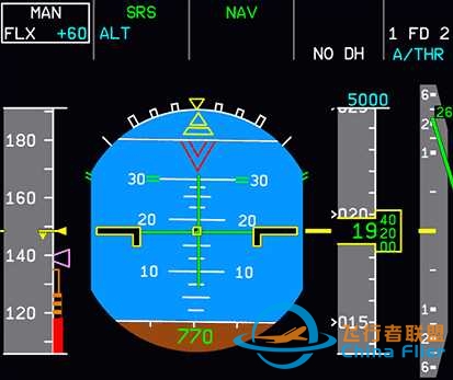

至於起飞时,我V1、VR、V2都算好,FLEX温度也填好, 直接把档位推到 FELX位置(如果今天是满载,就会直接推到TOGA),画面会是像下面这样,「MAN FLX +温度」(自动油门会带上),等到出现「LVR CLB」,把档位推到CL,就会依照你高度设定继续爬升了。
所以你会不会是手动直接推到TOGA了?因为A320虽然有自动油门,但档位还是手动的。
