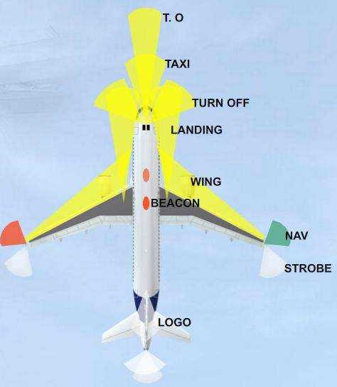

飞机外部灯光的使用顺序-1168
正常情况下,飞机外部灯光使用的顺序应该是:
1、 飞机打开总电源开关后,由航前机务打开——航行灯,根据需要打开机翼灯、LOGO 灯;
2、 飞机推出时打开红色防撞灯(STROBE);(地面试车也要打开)
3、 飞机启动发动机后,打开转弯灯(TURN)准备滑出;
4、 得到滑出许可后,打开滑行灯(TAXI)开始滑行;
5、 进入跑道后,打开白色频闪灯(STROBE);
6、 得到起飞许可后打开着陆灯(LANDING)起飞;
7、 离地后,关闭滑行灯(TAXI)、转弯灯(TURN);(收起落架后可以自动关闭)
8、 高度上升至 10000 英尺以上关闭白色频闪灯(STROBE);
9、 巡航时至少应该保持红色防撞灯(BEACON)、航行灯(NAV)常开; 根据需要打开 LOGO 灯和机翼灯(WING);
10、飞机下降至 10000 英尺以下打开白色频闪灯;
11、飞机放起落架后打开滑行灯;
12、最后进近阶段打开着陆灯;
13、接地后,打开转弯灯,关闭着陆灯、关闭白色频闪灯;
14、滑行到位后关闭滑行灯、红色防撞灯;
15、飞机如果不再有航班任务停机过夜,由航后机务最后关闭航行灯后,关闭飞机总电源离机。
