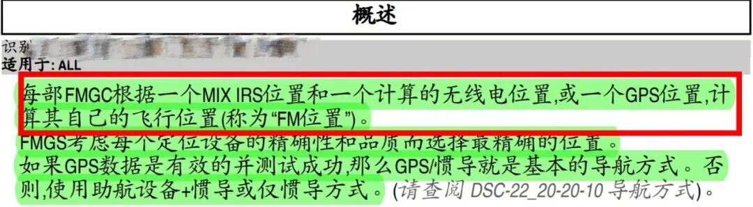

这是导航位置章节的起始概述部分-FM位置的计算,我们换个方式,结合刚才的“主用逻辑”说说:
你用了AP1,那么FMGC1为主用,那么飞机的现用位置就由FMGC1中的FM去算的FM位置!
如果你用AP2,那么FMGC2为主用,那么飞机的现用位置就由FMGC2中的FM去算FM位置!
埋个伏笔,FM的位置计算,小编之前发过图片描述POSITION页面的解读,后续会写一篇文章终结这个话题,敬请期待;

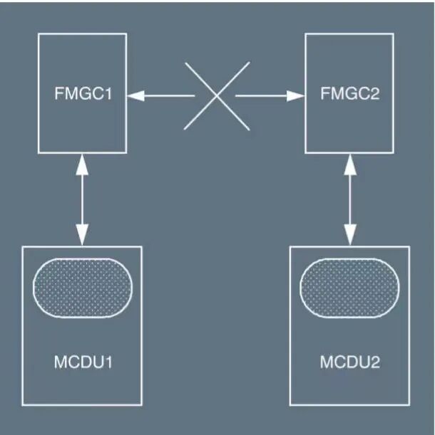

2、独立方式:
各玩各的,不再交互;
特点:
1、MCDU上显示“INDEPENDENT OPRRATION”;
2、MCDU上部“IND”灯亮;
3、POS MONITOR页面不显示另一个FMGC位置;
4、RAD NAV页面上不显示另一部调谐的导航设备;
注:数据库不同也会导致该方式的发生;

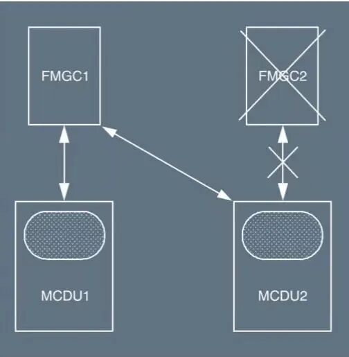

3、单一方式:
一拖二-
一部FMGC失效,系统自动选择该方式;
特点:
1、失效一侧MCDU页面变为菜单页面,并出现链接另一侧FMGC的提示符;
2、按压提示符后草稿行会显示:“OPP FMGC IN PROCESS”;
3、ND上可能会出现的:
“MAP NOT AVAIL”
“SET OFFSIDE RNG/MODE”
“OFFSIDE FM CONTROL”;
注:出现了“PLEASE WAIT”信息就乖乖听话等一会,不要用那个MCDU了,人家自己玩复位呢,不成功的话这个信息会消失的,那时候才轮得到你处理!

FMGC如果一部出现故障,第一件事按照金科玉律来说就是控制好飞机状态;
举例:当AP1接通时出现FMGC1故障,自动驾驶大概率会断开,机组应该做的就是尝试选择AP2;如果AP1接通时出现FMGC2故障,自动驾驶一般是不会断开的;
自动推力依旧工作,根据我们前面的“单一方式”的描述,我们可以通过选择与另一侧ND相同的范围,受影响的ND就会恢复显示飞行计划信息。后续我们再决定是否去做重置程序;

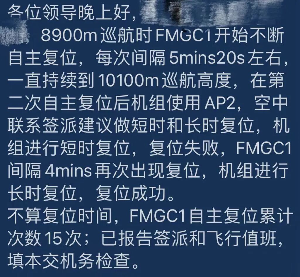

关于FMGC的故障小编本人经历过两次,一次大约两年前爬升阶段失效,那个失效的彻底,做了个短时复位就好了;
第二次就是上图中描述的这次;
当时我们使用的是AP1,所以FMGC1为主用,8900m巡航时FMGC1失效,此时横向方式从NAV变到HDG,AP1并没有断开,FD1却消失了;
大约几秒钟之后,FD1突然恢复;
当时第一次就看到这些,我的判断就是他在进行自主复位,属于短暂性失效,最后我们决定再观察一下;
此时我们还没有计时,但刚好在一个航路点,下意识就记下了这个点;
过了一会又出现了同样的现象,机长直接使用了AP2,我开始计时;主要是FMGC1的复位并没有给我们太多的反应时间,几乎就是几秒钟他自己就自主复位成功了,因此根本没有显示任何的单一模式下的那些现象;
计时后,我在MCDU页面又上调出了POSITION监控的页面开始监控;看
航图
找到了刚才的航路点,根据距离和地速算了一下差不多五分钟,结果第二次计时到5mins时还真的又出现了第三次自主复位,POSITION页面的第一行FMGC1的位置出现了虚线;
唯独不同的是因为我们使用了AP2,所以横向方式没有受到影响;
没有ECAM动作,没有任何其他警告;如果说第一次我们猜测信号干扰或者链接问题,那么规律性的五分钟是没有办法解释的,很显然这就是飞机自己的问题,跟外界没啥关系;

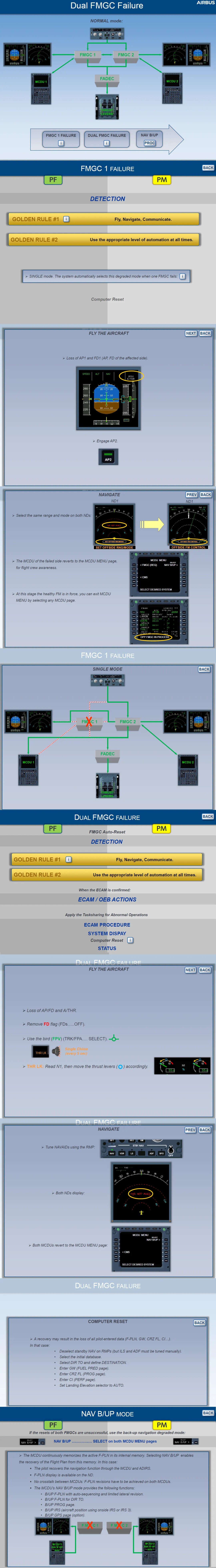

于是我们决定在做复位程序之前看看关于自动飞行的系统描述部分,印象中FCOM有一部分关于它的描述:“飞机系统-自动飞行-飞行管理-非正常操作-FMGC重置”。
由于内容过多,就不赘述了,看完之后我们最后联系了公司,公司支持我们在这种情况下进行重置,最后短时重置失败,长时重置成功;

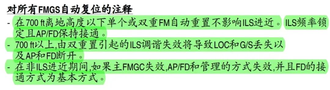

这种短暂的复位,对于其他的飞行阶段还好,关键在于最后的飞行阶段,我们之前说过AP1+2接通的时候主用的FMGC是FMGC1,如果在最后进近阶段出现了这种复位,根据高度的不同我们会受到不同的影响;
不过话说回来,700ft以下的FMS逻辑设定还是很厉害的,直接锁定并且对FMGC“过河拆桥”;
