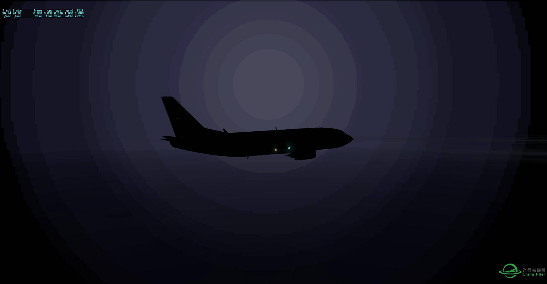

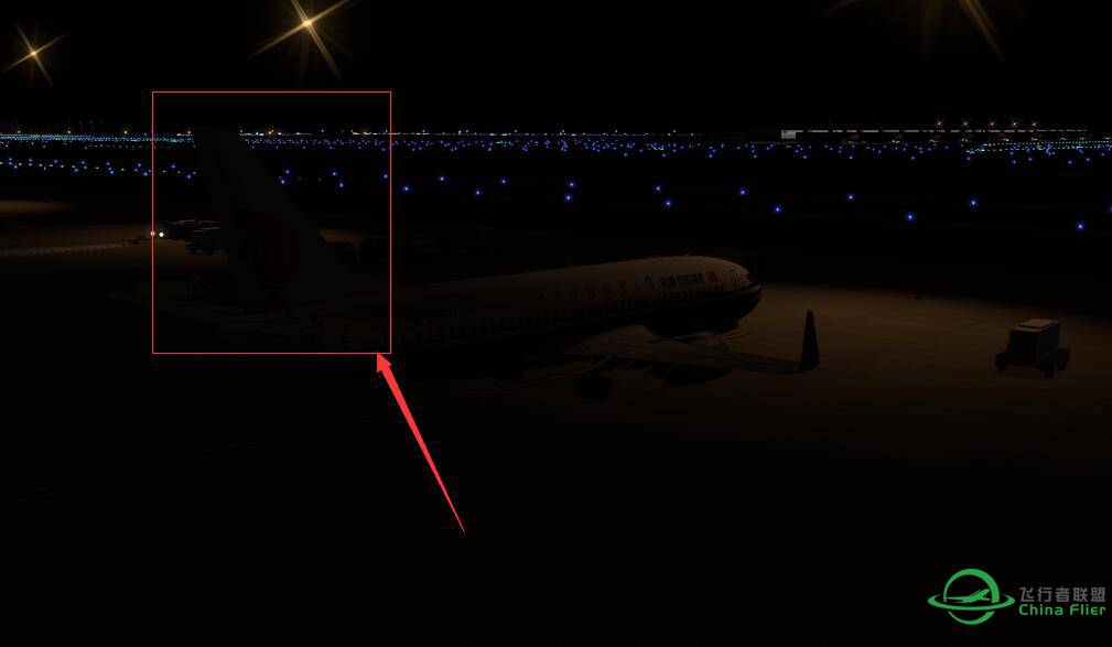

请教玩XP的各位飞友谁有玩XP的733,问一下这个机模的尾翼灯为什么怎么开都不亮。有什么妙招吗? 求助XP平台733尾翼灯问题故障问题。-478

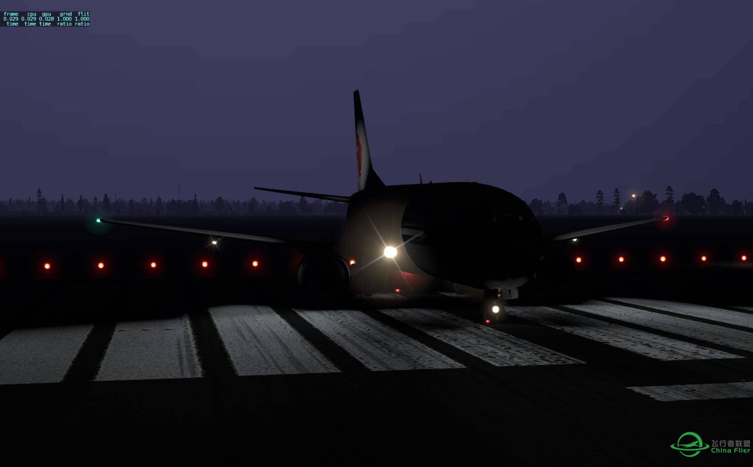

真的是台蛋疼了,又爱又恨的感觉!!!
求助XP平台733尾翼灯问题故障问题。-6152

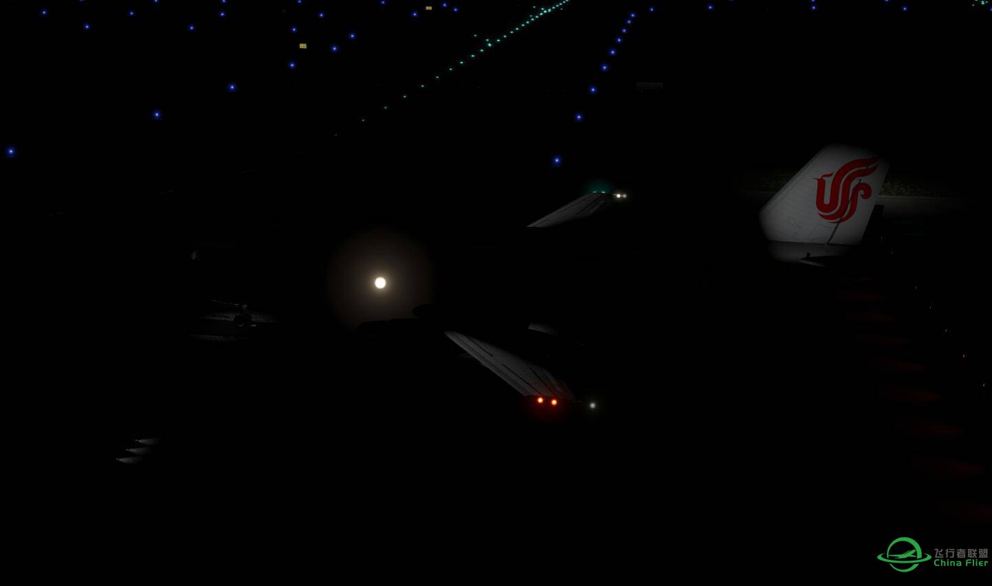

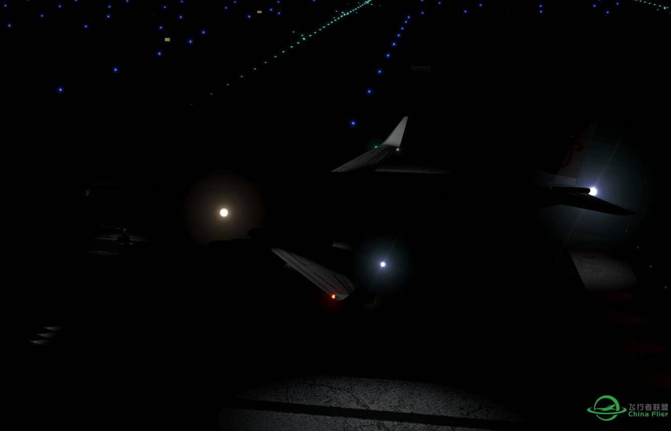

733在加装了翼尖小翼之后,会挡住航徽灯的灯泡位置,所以航徽灯无法照射到。设置里把小翼关掉即可。
真实世界亦是如此。forums.x-pilot.com/forums/topic/11920-no-logo-lights/#comment-113593
在下一个1.1的升级档中,IXEG将在用户选择加装翼尖小翼时,在顶板的logo light位置贴上INOP的提示条,提示用户这个开关无法使用。
另外,IXEG的XP11升级文件还没有出,在XP11 beta中使用IXEG出现不正常都是有可能的。其他的任何机模,包括但不限于FF、Carenado、JRollon、JAR,在官方没有出升级档之前,出了问题只能自己忍着。

你说的是那个LOGO灯吧 这个不亮的话开启HDR 图片中看样子你打开了HDR 还是发生这种问题 更新下显卡驱动 或者重新进入一下游戏试试看

LOGO已经解决,要关掉小翼就会显示,因为尾翼灯是从机翼翼尖后端照射过去的,启用小翼之后就会挡住照射灯。所以尾翼灯才不会亮,关掉就OK了,夜晚飞行再也不用乌漆麻黑了。之前上面的飞友解释的非常透彻。
