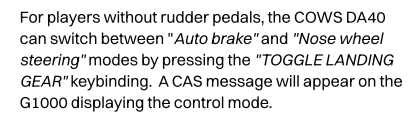

驾驶舱脚舵是动的,但是飞机却无任何转向?请问为何

DA40的前轮是Castering nose wheel(想象一下超市里的购物推车的轮子),没有和脚舵的机械连接。因此地面低速滑行转向需要靠左右主轮的差别刹车。先蹬舵,转向不够再踩刹车。尤其是转弯,需要一些回正的预判——前轮偏转得慢,回正得也慢。这种飞机在现实飞行中,滑行需要一些练习。

DA40只有一个主轮吧? 而且我的设备没有脚舵,只有一个与rudder的Z轴

懂了,按键盘G键(通常是收放轮),就可以正常滑行了
