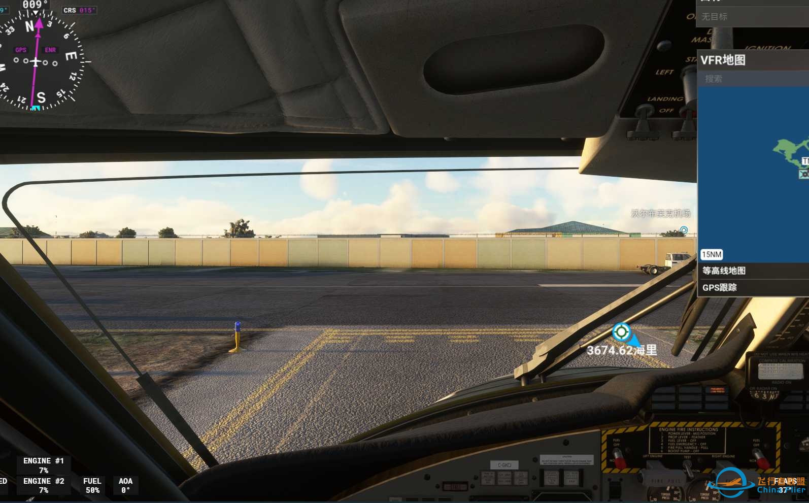

进入游戏后,在世界地图界面,设置好起降机场,选好机型,进入飞行后,画面中就有一个目标航点距离的提示符。本来这很正常,就是提醒你到下一个航点的距离和方位(那个剑头方向就是航点的方位)。问题是:我明明只设置的降落机场距起飞机场只有几十海里,为何这个航点显示有3674海里?这么远?到地球的另一边去了。这个航点从哪里来的?如下图:就是风档玻璃右下方的那个标记。
成功解决显示航点距离问题-5898
为了这个事,问了半天的豆包,它是一本正经的打胡乱说,试了它说的所有的方法,都无法解决。虽然,后来它建议,通过设置-辅助设置-导航辅助-关闭航路和导航点。可以成功取消这个提示,但是,这只是取消了提示而已。显示3674海里这个问题本身还存在。

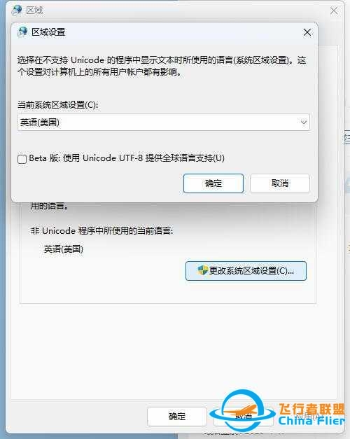

修改方法:分两步:1、控制面板 - 区域,区域改为美国,区域语言改为:英文(美国)。2、控制面板 - 区域,右上角第二行,区域和语言—管理,非Unicode语言改成英语(美国)——重启电脑。

重启电脑进入游戏后,仍然可以看到那个航点的提示,但是!距离正常了!只有40多海里,就是我设置的降落机场。如果不想要这个提示功能,可以在上面说的那个导航辅助选项,关掉它。
不过,我看这些贴子,说的是,只做第二步就可以了,今天回去试一下,把第一步还原,看有无问题。

呵呵,果然如网上所说,将非Unicode语言改成英语(美国)后,我的摇杆安装程序就变成乱码了,估计这个摇杆程序比较早了。于是,又将这个换成中文,反正知道原因在哪里了。
