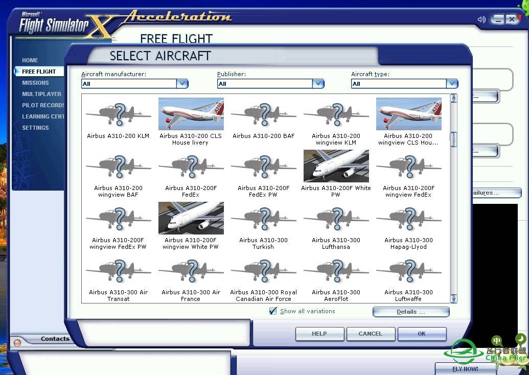

我安装了Cessna 172RG和Cessna 206H后,进入FSX发现以前安装的插件机在机型选择里面变成了问号(?)的形式显示,请问是怎么回事?【有附图,请参考。】
But still can play
If you want to see the aircraft, just click details.
发表于 2015-3-6 21:54:09 | 显示全部楼层
你在fsx主目录里simobject/Airplanes/(你的A319)里应该是texture文件夹里缺少一个叫thumbnail的JPEG格式的图,有了那个图,就可以缩略图宣示出来了,你去看看

你在fsx主目录里simobject/Airplanes/(你的A319)里应该是texture文件夹里缺少一个叫thumbnail的JPEG格式 ...
我如何添加叫thumbnail的JPEG格式的图,要下载吗?

你可以截一个图

请问截什么图?我也是新手啊。

截一个飞机图,或找一个,在弄成JPEG格式,改名thumbnail

缺少预览图而已,对飞机无实质性影响

就是少了那个图片而已,不影响使用。

网上随便下载一个图片,然后改成那个名字就行了。
