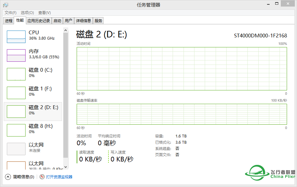

经过一个昼夜的折腾 P3D2.5 顺利的安装完毕   完工后发现一些小小的问题(不知道算不算问题) 就是每次加载默认的机场地形数据百分之六 停住几分钟,默认的是美国的机场,选择欧洲亚洲机场不会有这个现象 除此之外其他环节都非常快
我的安装顺序是这样的 P3D2.5+ORBX global unimate 全球终极地形+ORBX地景所有已知的+ORBX GLOBAL Base Pack+ORBX Global openLC+FTX Global Vector+ORBX libs
其中除了 ORBX global unimate 全球终极地形装在e盘(普通硬盘)中,以外其他全部装在了C盘固态中
P3D2.5+ORBX所有地形地景后-4770
此时D盘的读盘状态
P3D2.5+ORBX所有地形地景后-815
貌似这几分钟根本没怎么读出来数据

求解 这卡顿几分钟的原因    在那百分之6的时候D盘读写其他东西都很快 硬盘没有问题

只要装了ORBX global unimate后,其实不管初始机场是在国内还是国外,电脑开机或重启后的第一次运行P3D V2,Loading到6%时都会等好几分钟,硬盘一直在读盘。(测试过,如果是SSD的在6%的读盘时间快很多)

那个加载时间是在缓存终极地形 有时候可能长达几分钟  但是仅限于你第一次开机加载 P3D2.5+ORBX所有地形地景后-8902 开机加载后关掉 以后再打开P3D,他就不会加载那么久了。

很正常。你换SSD以后会快很多,但是也要卡上个把分钟。感觉P3D在读取和分析大量的小文件。
另外这只会发生在第一次启动P3D,如果后面再移换别的机场等等就会快很多,估计这些文件都整理后被缓存了。

楼主遇到的问题是全球地形造成的。问我为什么知道,ORBX REX4 全球地形数据我通通装了,以至于经常发生OOM报错。
P3D和FSX读取数据的时候,会访问大量的小文件。机械硬盘是跟不上的,用SSD绝对是浪费。解决方案有两个,
1. 买大内存,基本上第一次载入比较痛苦,后面的载入就只看到CPU跑,硬盘不动。这个等待的时间是无法避免的
2. 安装Primo Cache软件,用SSD作为机械硬盘的缓存。这个软件能够大大加速读取速度,但是你只需要很小的很便宜的SSD就能搞定。32GB的足以
我自己安装P3D硬盘,使用容量超过500GB(只有P3D和插件,没有任何其他东西),一块32GB的SSD进行加速就足够解决所有问题。
当然买32GB的内存更加便宜,就看你怎么选择啦。
