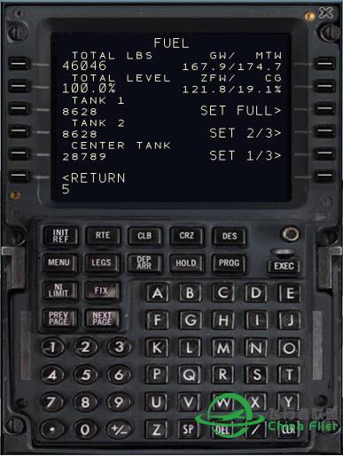

具体是这样的,首先,P3D下PMDG 737/777运行都正常,没有任何问题。但是比较FSX下的版本,有一个不同就是按钮的反应迟钝一下:
举个例子来说,比如在FMC中输入个“55”,不管是用鼠标点FMC的输入架盘,还是按Tab键后用系统键盘输入FMC,速度都不能太快。一定要第一个“5”显示在FMC的编辑栏中,在点击鼠标输入第二个“5”,连续点两下,第二下就响应不了了。不只是FMC中,所有的MCP、顶板的按钮都是这样的。

发表于 2015-3-20 11:48:35 | 显示全部楼层
真实中就是这样的……连续快速两下按相同的一个键会被当成长按…… 与其说是bug不如说是模拟的真实了,你连续按两个不同的键就不会这样

真实中就是这样的……连续快速两下按相同的一个键会被当成长按…… 与其说是bug不如说是模拟的真实了,你连 ...
正解,忘记在哪里看到过过PMDG的官方说明,P3D里FMC延迟是模拟的更真实了而已。

我也注意到了这个问题,于是就搜到了这里。但楼上说这是为了真实性故意而为之,我感觉不太对,因为我找到了这个:http://www.avsim.com/topic/446771-18jul14-pmdg-777-200lrf-sp1-and-pmdg-777-300er-released/。其中有这样一句话:- 0003070: [FMS - Performance Pages] inputs should not be subject to "delay" (abashkatov) - closed.
