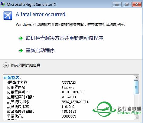

PMDG737NGX正常文件有四个,但第五个文件有两个版本,一个是dll文件的即PMDG_737NGX.dll,另一个是EXE文件的即patcher.exe,两个版本我都试过,在我的电脑都有问题出现:前者点飞行进入游戏主页面也就是倒计时读秒页面就崩溃,游戏直接退出。而后者还好,还能运行,只是想结束飞行时,比如按ESC退出,那就发生a fatal error occurred.具体见下图,请问飞友们如何解决?还有别的版本吗?
对了,FSX先安的主程序,再SP1,最后安加速度,没汉化。
也发现了:后者运行后在菜单选其它机型可正常退出。

楼主 发表于 2015-3-24 10:06:32 | 显示全部楼层
经过一天的不断尝试及飞友们的帮助,我已成功解决这个问题了,虽然还会有问题出现,但至少可以返回了,而且是多次返回均可。解决方法就是飞友“明天会更好”建议装的软件,我装的是FSUIPC4.934 版本。看来WIN7\64位系统,不管啥配置,即使是FSX微软模拟飞行十也要安装FSUIPC这个软件--FSX插件接口程序!
各位飞友要是安装PMDG737\738等插件飞机,不管你下的是啥版本,都要安装一下这个软件。注册完后在菜单最后会有ADD ON出现的,此外我暂没做啥设置之类的,虽然该软件PDF文件中提到要加一行的。
附:网友们建议有关360软件、删除某文件等等,但对我都不行。只有这个解决了。在此分享下。
