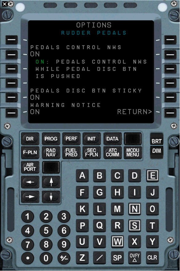

发表于 2019-3-4 23:18:46 | 显示全部楼层
FEN111 发表于 2019-3-4 17:19
要一直按住逗号键,然后右键最后一个选项,设置里把鼠标的左右改成方向舵就行 ...
按照如下设置不用一直按住逗号键,按一下锁定,再按一下解除。
P3DV4中如何用鼠标控制FSL A320或AS320的前轮方向-2416
P3DV4中如何用鼠标控制FSL A320或AS320的前轮方向-4153
谢谢!我尝试一下  详情 回复 发表于 2019-4-7 21:13
