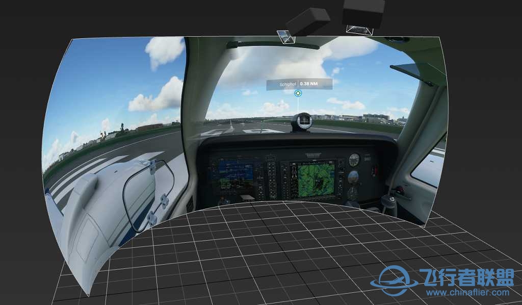

再说详细点吧,你这个问题是典型的三屏失真问题,这是因为三屏拼接成 5760x1080 后,三个画面处于同一平面,只是单纯组成了一个超宽屏(无论你物理上屏幕摆多少角度),依然只有一台摄像机投射画面,但是单台摄像机模拟的人眼 FOV 是没有这么宽的,所以画面两侧一定会出现拉伸变形。于是就需要三台摄像机分别制造3个视锥投射3个画面,组合在一起实现3个方向上的视角。但是目前MSFS不像P3D,XP11,DCS,它不支持同时显示3个画面,所以现在MSFS没办法根本上解决这个问题。这也是为什么现在没有方法和教程能够解决你现在的问题,只能等微软加入对多屏幕的支持。                                                                                相关的报道可以看这里  https://fly.elise-ng.net/blog/microsoft-fligh-simulator/

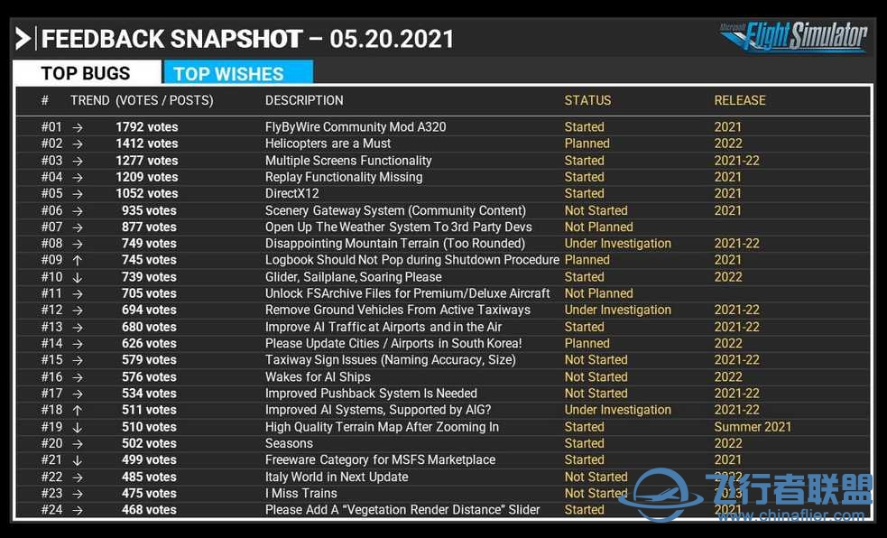

请教MFSF2020在5760X1080分辨率下,两侧屏幕拉伸的解决办法?-6155
你這個是願望清單,第三個就是你說的支持三屏實現期限進程,這都是由玩家投票出來的願望清單,而官方只是定個大概期限說來完成,而我說的是官方從頭到尾都沒說過這遊戲有沒有支持三屏,全都是玩家自己說的,至於你用  详情 回复 发表于 2021-5-26 16:37

你這個是願望清單,第三個就是你說的支持三屏實現期限進程,這都是由玩家投票出來的願望清單,而官方只是定個大概期限說來完成,而我說的是官方從頭到尾都沒說過這遊戲有沒有支持三屏,全都是玩家自己說的,至於你用軟件數據來解釋不支持的原因我明白,是你不明白我說的,既然咱們的話題有代溝就到此為止吧,你們繼續討論。
你觉得玩家为什么要投票支持3屏,是因为我们不知道开启英伟达surround ,然后调一下边框补偿消除边框吗?为何需要有专门的软件来做这件事----即使P3D,XP11,DCS支持3屏,也需要软件计算屏幕的分辨率,尺寸,屏幕之  详情 回复 发表于 2021-5-26 17:29

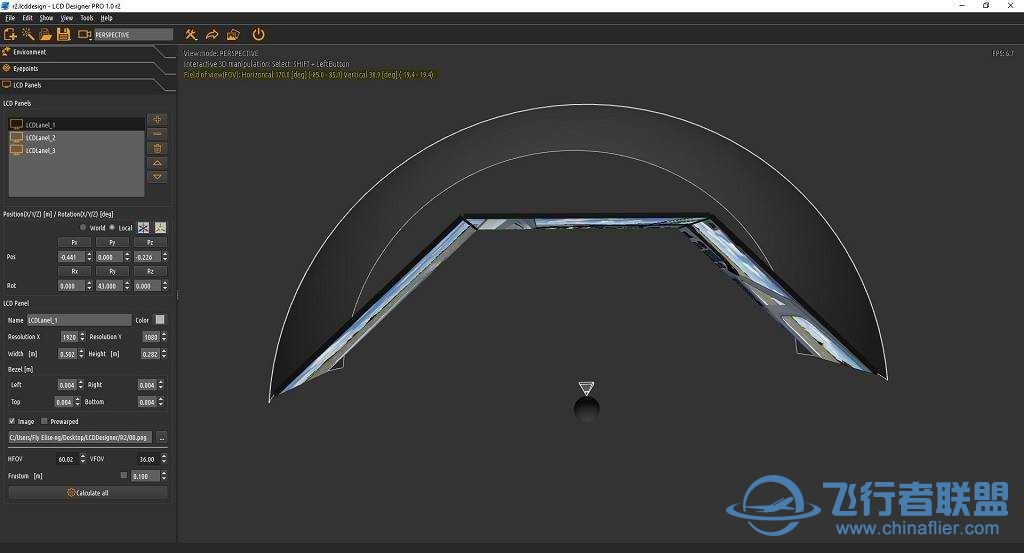

你觉得玩家为什么要投票支持3屏,是因为我们不知道开启英伟达surround ,然后调一下边框补偿消除边框吗?为何需要有专门的软件来做这件事----即使P3D,XP11,DCS支持3屏,也需要软件计算屏幕的分辨率,尺寸,屏幕之间的夹角,视野中心和屏幕的距离,以及视野高度等等参数,还需要软件对屏幕进行扭曲运算消除失真。不是说支持5760x1080,能在3块屏幕上无缝显示就是支持3屏了,其本质是需要支持多个摄像机。如果你之前没有算过这些参数,那么你的xp11和dcs也没有真正用上多屏幕功能。

你说的没错,但是也不完全正确。确实如果只是单纯的计算这些参数生成3摄像机文件,那么适合747的视角换成塞斯纳172可能会出现畸形,这也是为什么需要软件进行额外的扭曲运算,在这里我推荐使用 ImmersiveLCDPRO,你  详情 回复 发表于 2021-5-26 19:17
