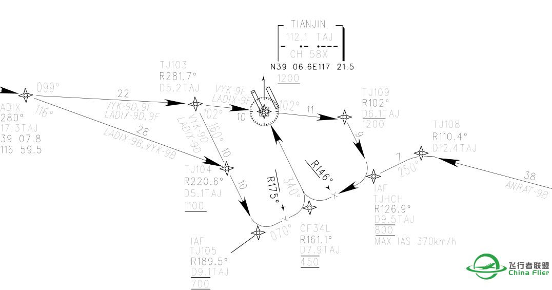

PMDG在我快降落时提示我too low terrain-178
我在飞LADIX 9b,飞这么低真的不怪我啊……等等,难道航图写的是meter……那就是1500ft……我好像知道问题所在了……

我已经了解问题所在了,把meter默认成feet了……
ZBAA默认36R起飞
ZBTJ默认34降落(其实是34L,但是游戏里没做出来)
zbaa LADIX32D LADIX LADIX9B(或者VKY9B) ZBTJ
超短的航线,我都不知道存不存在……用777飞这航线主要是因为懒……平日一般飞美国的(因为我电脑带不动所以,不玩连飞,该换电脑了),头次飞国内航线,然后就出丑了
发表于 2016-5-26 17:23:01 | 显示全部楼层
啊是哦,国内用的是米,不是英尺。这样就对了PMDG在我快降落时提示我too low terrain-9013

AIRAC没问题的,因为PMDG的AIRAC和我用routefinder的AIRAC版本是一样的。
原因已经解决了,因为国内航图都是公制米,而我一般只飞美国所以都是帝制feet
