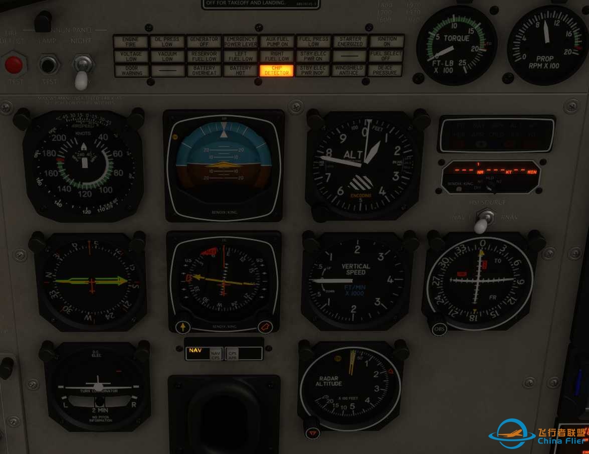

Black Square C208 Grand Caravan这个故障灯啥意思-2792 Black Square C208 Grand Caravan这个故障灯啥意思-6400
CHIP DETECTOR

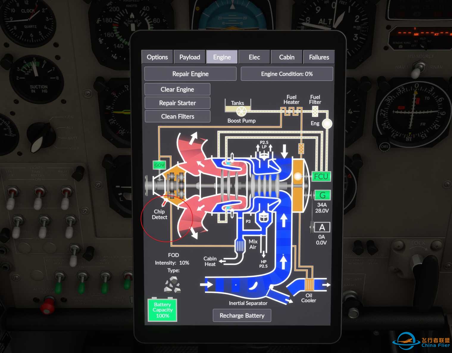

发表于 2026-3-28 20:59:07 | 显示全部楼层
详细的楼主可以参考一下大篷车自带的手册
Chip Detector是金属碎片探测器
本质上是一个通过磁性+电路导通来检测发动机内部金属磨损的早期预警装置,如果这个警告灯亮说明发动机有严重损害且有早期失效的征兆。
LZ的发动机大概率是遇到磨损/损坏要停车了
感谢,此模拟飞机做的非常精细,油门过大会损害发动机 所以不能全油门哦  详情 回复 发表于 2026-3-29 00:13
楼主 发表于 2026-3-29 00:13:20 | 显示全部楼层
tttroy 发表于 2026-3-28 20:59
详细的楼主可以参考一下大篷车自带的手册
所以不能全油门哦

发表于 2026-4-18 10:57:53 | 显示全部楼层
在efb里修复发动机
