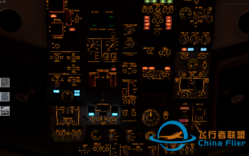

楼主 发表于 2026-4-7 09:01:42 来自手机来自手机 | 显示全部楼层
Bryan7th 发表于 2026-4-6 22:25
正常提启动手柄的话应该是可以启动的,不行的话估计就是bug了,不过也要考虑下某些条件没有满足的情况, ...
昨天到附件上传限制了传不上图,这是启动时顶板的状态
