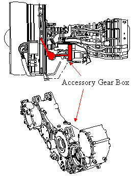

附件齒輪箱 (Accessory Gear Box, AGB)
之前已提到, 除了電池之外, 引擎是飛機上所有的動力來源. 而其中除了氣動系統是直接取用引擎壓縮器出來的高壓空氣外, 其餘的動力都是由引擎的旋轉軸所帶出來的.
在每顆引擎的下方, 都有一根齒輪軸與引擎的 N2 軸相連. 而齒輪軸的另一端就連接在即將介紹的附件齒輪箱上. 所有需要引擎帶動的零組件, 都安裝在這個齒輪箱上, 只要 N2 軸一轉, 所有連在尺輪箱上的組件也跟著轉動, 進而產生各種不同的能量形式.
讓你更認識B747-400所有系統和背後原理-6990 連在附件齒輪箱上的組件計有 :發電機 :
提供機上電力
液壓幫浦 :
提供液壓系統的壓力
燃油幫浦 :
供應引擎燃燒所需之燃油
滑油幫浦 :
供應引擎各部潤滑所需之潤滑油
PMA :
供應引擎控制器 (ECU)所需之電力, 此舉乃為避免機上電力系統故障而影響引擎之控制.
啟動器 :
啟動引擎之用. 此組件並非由 AGB 帶動, 相反的, 是在啟動時帶動 AGB, 進而帶動引擎軸旋轉.

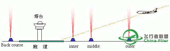

Maker beacon 的工作頻率固定為 75 MHz, 但隨著電台的不同, 內含的音頻訊號也不相同. 底下就是這五種 Maker beacon 地面台的分類 :
  • Inner : 內含 3000 Hz 的音頻, 發音方式是 "····· ...." (連續的短音, 聽起來像 " 滴 滴 滴 滴 滴  ...."). 一般設置在跑道頭 0.5 nm 之內.
  • Middle : 內含 1300 Hz 的音頻, 發音方式是 "·- ·- ·- ...." (一短音一長音, 聽起來像 " 滴答ㄚ 滴答ㄚ 滴答ㄚ...."). 一般設置在跑道頭 1 nm 之內.
  • Outer :  內含 400 Hz 的音頻, 發音方式是 " - - - - - ...." (連續的長音, 聽起來像 " 答ㄚ 答ㄚ 答ㄚ  ...."). 一般設置在跑道頭 4 nm 之內.
  • Back course : 在 Back course 時, 通常只有一個 Maker beacon 電台 (Inner),內含音頻也是 3000 Hz, 不過發音方式為 " ··    ··   ··..." (成對的短音, 聽起來像 "滴滴  滴滴  滴滴 ...."). 裝在跑道的另一端.
  • Airway : 有時在一般航路上也會裝有 Maker beacon, 可以在飛機通過某定點的時候通知飛行員. 其內含音頻也是 3000 Hz, 發音方式則為該電台的摩斯代碼.
一般機場會視其需要 (經費多寡 ?), 裝設 1 - 4 個電台 (第 5 種為航路上使用), 或甚至都不裝.

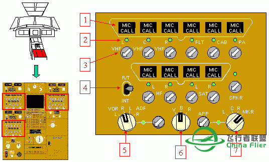

Audio control panel :
右下角的 Approach receiver selector 必須擺在 "MKR" 的位置, 再將左方灰色的收聽鈕按下, 就能收聽到 Maker beacon 的音頻訊號.

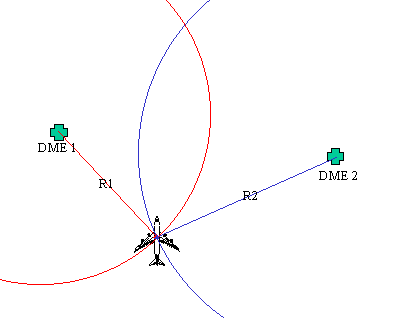

不過要注意的是, DME 所量測出來的距離, 是飛機與電台間三度空間的距離, 而不是投影在地面上的二度空間距離.
DME 原理
機上的 DME 系統會以所設定的工作頻率, 發射一 "詢問" 電波, 而地面 DME 電台接受到此電波後, 就會發射一個 "回覆" 電波. 機上系統只要一比較兩個電波的時間差, 就可以算出飛機與電台間的距離了.

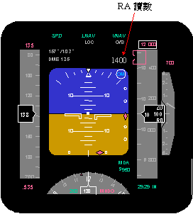

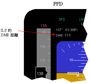

讓你更認識B747-400所有系統和背後原理-3837 747-400 上共有兩套 DME 系統, 每套 DME 都有各自的天線, 位於機身下方.其大小與 ATC 天線完全相同, 長度只有 6, 7 公分左右.
由於 DME 是搭配 VOR/ILS 使用的, 因此若該 VOR/ILS 電台搭配有 DME 裝備, 其 DME 距離顯示就會出現在 VOR/ILS 資料的下方. 如下圖所示 :
讓你更認識B747-400所有系統和背後原理-6112

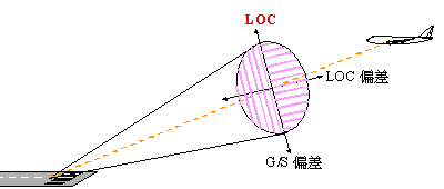

ILS 其實可以分成 LOC 與 G/S 兩部份來說明 :
  • LOC : 工作頻率在  108.10 MHz - 111.95 MHz 之間 (此頻率包含在 VOR 範圍中). LOC 會以跑道中心線為準, 向左右兩邊發射 90 Hz, 與 150 Hz 兩種訊號, 當飛機飛在中心線左邊時, 90 Hz 的訊號會大於 150 Hz, 反之飛在中心線右邊時, 150 Hz 的訊號會比較強. 機上的系統就可以藉此顯示出飛機的左右偏差了.
  • G/S : 其工作原理與 LOC 類似, 以 2- 3 度的角度, 朝上下方向發射 90 Hz, 150 Hz 兩種訊號. 當飛機飛行在滑降角之上時, 90 Hz 的訊號會大於 150 Hz, 反之飛在滑降角之下時, 150 Hz 訊號會比較強. G/S 的工作頻率在 329.15 MHz - 335.0 MHz 之間, 不過其頻道已與 LOC 頻道搭配, 飛行員所設定的 ILS 工作頻率都是以 LOC 為準, 一但選定 LOC 頻率, G/S 的工作頻率也跟著確定.

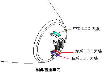

LOC :
LOC 的天線藏在機鼻的雷達罩內, 所以平常看不到. 此天線接收的訊號只有在自動降落時會用到. 讓你更認識B747-400所有系統和背後原理-4726

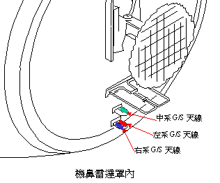

G/S :
一般情況下使用雷達罩內這組天線, 稱之為 G/S Capture antenna. 讓你更認識B747-400所有系統和背後原理-7361

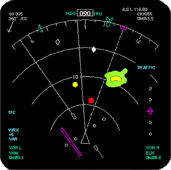

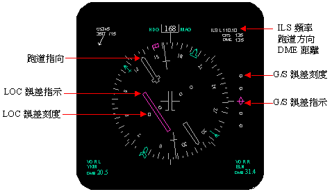

當飛行員使用 FMS 的自動飛行時, 當飛機接近落地機場時, 就會自動把 ILS 的頻率調到該機場所使用跑道的 ILS 頻率, 當使用手動降落時, 飛行員就得自己輸入頻率及跑道方向了.

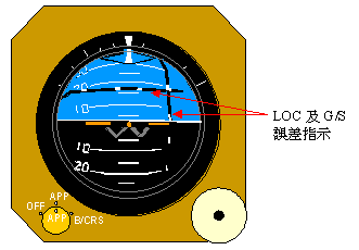

ILS 的誤差指示會分別顯示在 PFD, ND 及備份姿態儀上.
讓你更認識B747-400所有系統和背後原理-2740
讓你更認識B747-400所有系統和背後原理-6683
讓你更認識B747-400所有系統和背後原理-2838

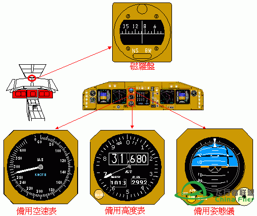

Standyby Attitude :
左下方的 APP 模式選擇鈕, 必須擺在 "APP" 的位置, 才會出現 ILS 的誤差指示, 若使用 Back course, 則必須選在 "B/CRS" 位置.
讓你更認識B747-400所有系統和背後原理-506

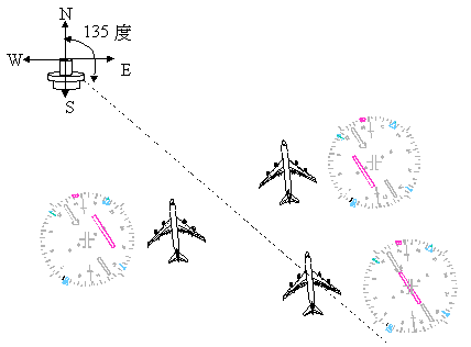

VOR 是目前航空界最常用的導航方式. 不但精確度比 ADF 高, 而且飛行員可以事先選定路徑 (Course),  VOR 的顯示儀表不但顯示該路徑, 也同時顯示飛機的飛行誤差, 對飛行員修正飛行路徑很有幫助. 事實上基乎所有的儀器飛行航路, 都是由 VOR 導航台直接或間接定義出來的.
在軍事用途上, 軍機也有類似的導航裝備, 稱為 TACAN (TACtical Air Navigation, 戰術空中導航). 事實上 TACAN 還有 DME 的測距功能, 可以說 TACAN = VOR + DME, 不過其使用的頻率屬於 UHF 範圍, 民航機無法使用. VOR 電台有時會與 TACAN 地面台設在一起, 稱為 VORTAC.
VOR 的工作頻率在 108 MHz - 117.95 MHz 之間. (這個頻率也包含 ILS 系統中 Localizer 的工作頻率)
VOR 原理

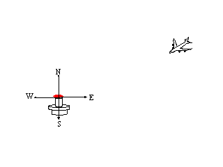

每個 VOR 電台會發射兩種電波, 請參考下圖 :
讓你更認識B747-400所有系統和背後原理-288 其中紅色為一向四面八方發射的無方向性電波, 稱為 Reference signal, 在此同時, 藍色的指向性電波由正北方開始, 往東, 南, 西的順序順時針方向掃描. 兩電波的週期同為 1/30 秒.因此只要計算出接收到兩個電波的時間差, 就可以知道飛機在電台的什麼方位上了.
註 : 以上之說明純為方便解釋 VOR 之原理, 與真正 VOR 運作方式稍有出入
VOR 另一個重要功能就是飛行員可以事先設定路徑 (Course), 用 "路徑" 這個名詞可能容易引起誤解, 實際上應該是一個角度. 例如設定 Course 為 135, 則表示飛機的飛行路徑要在該導航台 135 度 (東南方)的方向上. 若飛機不在這條路徑上, 則機上的 VOR 顯示儀表就會把誤差的角度顯示出來.
讓你更認識B747-400所有系統和背後原理-4222
飛行員可以從 VOR 上看出飛機在原定路徑的左邊或右邊, 因此很容易把飛機修正到航線上.

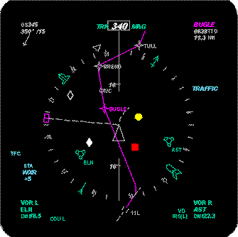

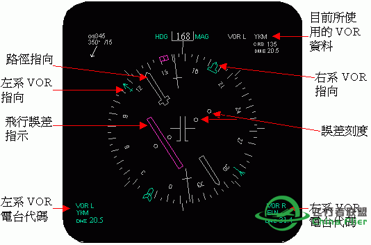

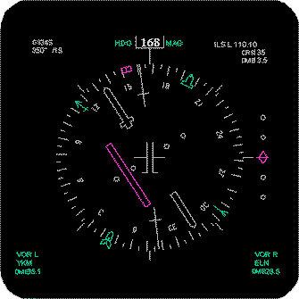

VOR 指示會顯示在 ND 與 RMI 上.  不過在一般顯示模示下, 只會指示 VOR 電台的方向, 在這種情況下, VOR 的作用與 ADF 是一樣的. 只有在 ND 選擇在 VOR 模式之下, 才能看到完整的路徑角度設定及飛機的飛行誤差.
下圖是 ND 在 " CTR VOR" 顯示模式下, 完整的 VOR 資料顯示. 在其它模式下, 只有 " VOR 指向", " VOR 電台代碼" 會顯示出來. 其中左系 VOR 指向, 是以綠色單線箭頭表示, 右系則以綠色框線箭頭表示.
讓你更認識B747-400所有系統和背後原理-3488

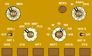

EFIS control panel :
其中的 Mode select switch 必須選在 "VOR" 位置, 才會有完整的 VOR 顯示. 在其它情況下,  則左右兩邊的 ADF/VOR 選擇開關必需擺在 VOR L及 VOR R 的位置, 才會在 ND 上顯示 VOR 的指向.
左下角的 VOR/ADF receiver selector 選擇在 L VOR 或 R VOR, 打開右邊灰色的收聽鈕, 就可以收聽音頻訊號了.

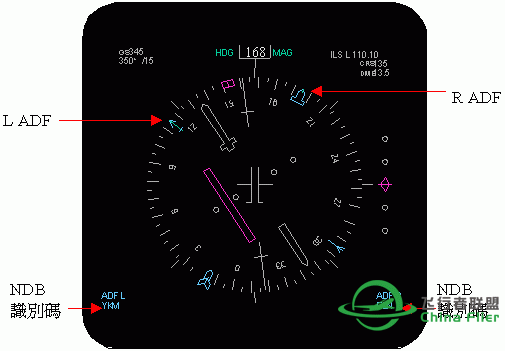

ADF 所指示的電台方向會顯示在兩個地方 : ND 與 RMI 上.
  • ND : 以藍色的箭頭指示 NDB 的方向, 其中單線箭頭代表左系的 ADF, 框線箭頭代表右系 ADF. 而在左, 右下角各有 NDB 電台的代碼, 如下圖所示 :
    讓你更認識B747-400所有系統和背後原理-1804

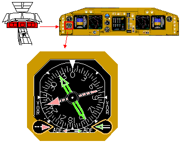

  • RMI : 紅色箭頭代表左系 ADF, 綠色箭頭代表右系 ADF. 由於 ADF 與 VOR 共用 RMI, 所以要特別注意 RMI 下方左右各一的 ADF/VOR 選擇鈕的位置.
    讓你更認識B747-400所有系統和背後原理-6948

RMI :
底下的兩個 ADF/VOR 選擇鈕必須轉到 ADF 的位置, 此時指針的指向才是 ADF 的資料 (右圖目前位置是 VOR)
讓你更認識B747-400所有系統和背後原理-1868

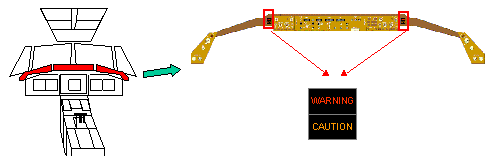

Warning 等級的情況有三種方示提醒飛行員
  • Master Warning/Caution Light 上的 "WARNING" 燈號會亮起.
    讓你更認識B747-400所有系統和背後原理-4167

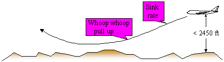

事實上 GPWS 會針對下列七種狀況發出警告 :
  • 飛機進離地不高 (RA < 2450 呎), 而且下降速度太快 ( > 5000 呎/每秒).
    剛開始時是 Alert 等級, 發出的警告語音是 "SINK RATE". 若下降速度不減, 接著就會進入 Warning 等級, PFD 上顯示 "PULL UP", 警告語音是 "WHOOP WHOOP PULL UP".

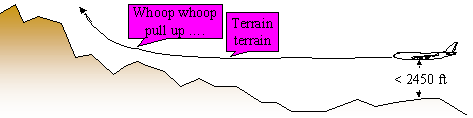

  • 飛機在正常飛行或準備降落過程中, 地形急劇升高.
    剛開始時是 Alert 等級, 發出的警告語音是 "TERRAIN TERRAIN". 若飛機沒有爬升, 接著就會進入 Warning 等級, PFD 上顯示 "PULL UP", 警告語音是 "WHOOP WHOOP PULL UP".

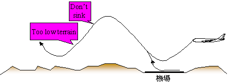

  • 飛機起飛後或者重飛 (Go-around)時, 高度不升反降, 或者沒有爬高, 仍與地面接近.
    這屬於 Alert 等級, 發出的警告語音是 "DON'T SINK", 或 "TOO LOW TERRAIN".
    讓你更認識B747-400所有系統和背後原理-3324

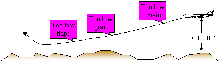

  • 飛機離地很低, 卻沒有放下襟翼或起落架.
    屬於 Alert 等級, 剛開始的警告語音是 "TOO LOW TERRAIN", 接著會視情況發出 "TOO LOW FLAPS" (沒放襟翼), 或 "TOO LOW GEAR" (沒放起落架).
    讓你更認識B747-400所有系統和背後原理-7655

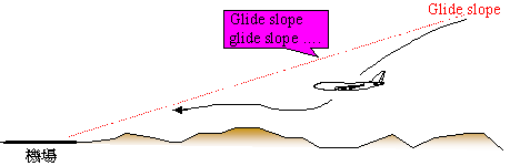

  • 降落時飛機偏離滑降路徑 (Glide slope) 太多 (高度太低).
    屬於 Alert 等級, 發出的警告語音是 "GLIDE SLOPE"

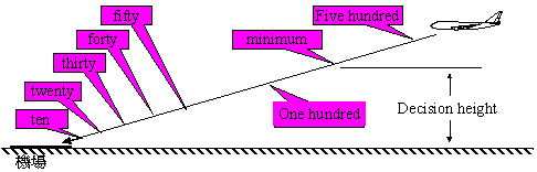

  • 在降落過程中, 飛機通過某些高度時 (500, 100, 50, 40, 30, 20, 10 呎), GPWS 會以語音報出高度. 在通過 Decision Hight 時會報出 "MINIMUMS". 這並不算是警告狀況.
    讓你更認識B747-400所有系統和背後原理-5513

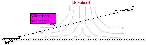

  • GPWS 偵測到飛機正處在風切狀態.
    屬於 Warning 等級, PFD 上顯示 "WINDSHEAR" 的文字, 警告的語音則為 "WINDSHEAR, WINDSHEAR ......"

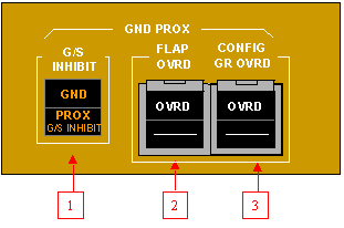

駕駛艙內控制
駕駛艙內並沒有可以直接控制 GPWS 的開關 (GPWS 一直是開著的), 不過確有三個開關可以用來關閉 GPWS 某些警告功能 :
讓你更認識B747-400所有系統和背後原理-7491
1. Glide slope inhibit switch :取消 GPWS 上述的第五項警告功能.
2. Flap override switch :送一個 Flap 已放下的假訊號給 GPWS.
3. Gear override switch :送一個 Landing gear 已放下的假訊號給 GPWS.
結合 2. , 3. 兩個開關, 就可以取消 GPWS 上述的第 2, 3, 4 項警告功能.

就跟晴空亂流一樣, 目前飛機上的系統並沒有辦法偵測風切的所在. (GPWS 的風切警告是當飛機已經在風切中了). 目前的解決之道, 是在飛機降落的路徑上, 在地面四處裝置許多的風速計, 當這些風速計偵測到某處有氣流向外散開時, 就知道該處有風切的情況, 進而提出風切警告. 再由塔台或 機場的ATIS 告知飛行員. 未來對風切的偵測, 還有好長一段路好走.

掃描出來的水氣分佈會顯示在 ND 上, 不同的顏色代表不同的水氣密度分佈 :
  • 綠色 : 反射波微弱, 僅有稀疏的水氣
  • 黃色 : 反射波強度中等, 水氣密度中等
  • 紅色 : 反射波很強, 水氣密度很高
  • 紫紅色 : 有亂流存在
讓你更認識B747-400所有系統和背後原理-2184
至於用作地形雷達使用時, 就直接按地面反射強度, 以綠色, 黃色, 紅色的順序顯示出來. 飛行員必須自行按其輪廓判斷地形的分佈.

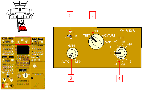

駕駛艙內的控制

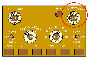

底下一排按鈕中, 標示 "WXR" 的按鍵, 就是用來控制是否將雷達掃描結果顯示在 ND 上, 這同時也正是氣象雷達的開關.
不過要顯示雷達圖像, 顯示模示必需為 EXP APP, EXP VOR, EXP MAP 或 CTR MAP 才行.
讓你更認識B747-400所有系統和背後原理-2363
Weather radar control panel :
讓你更認識B747-400所有系統和背後原理-5868
1. Radar transfer switch :選擇使用左系或右系的發射/接收器.
2. Mode selector :選擇氣象雷達的工作模式 :
TEST : 自我測試
WX : 一般氣象雷達工作模式
WX/TURB : 加入偵測亂流的功能
MAP : 地形雷達模式
3. Gain control :發射功率調整, 可設定為自動 (AUTO), 或飛行員手調.
4. Antenna tilt control :控制雷達掃描的俯仰角度.
楼主 发表于 2014-11-26 20:44:02 | 显示全部楼层

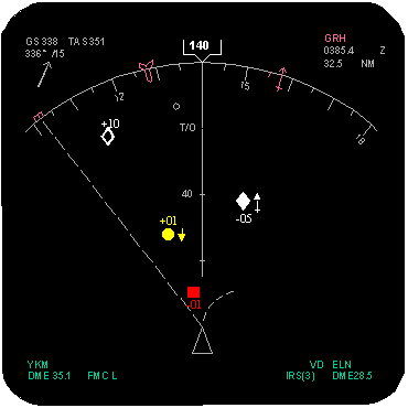

根據各航機對本機的碰撞危險等級, TCAS 會用不同的符號顯示在 ND 上, 其等級分類如下:
  • Non-threat : 與本機無碰撞危險, 用白色空心的菱形符號表示.
  • Proximate : 與本機接近的飛機, 但尚無碰撞可能, 以白色實心的菱形符號表示.
  • Traffic advisory (TA) : 與本機已相當接近, 有碰撞可能, 但還不需做閃避的動作, 如有可能, 需要飛行員目視該機. 顯示符號是黃色的實心圓型.
  • Resolution advisory (RA) : 兩機有碰撞的危險, 需要飛行員立刻閃避, TCAS 也會提供閃避的指示. 代表符號是紅色的實心方塊.
若來機裝有 Mode-C 以上的 ATC transponder, 則其相對高度還會顯示在符號旁, 若該機爬升或下降速率超過 500 呎/每分鐘, 還會出現箭頭符號.
讓你更認識B747-400所有系統和背後原理-35

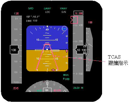

當對方飛機進入 RA 等級時, TCAS 會同時以下列兩種方式提出避撞指示 :
PFD 指示 :
讓你更認識B747-400所有系統和背後原理-4584
例如上圖, TCAS 要求飛行員以 5° 以上的仰角爬升, 以避免與來機相撞.

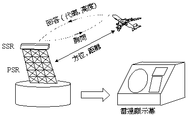

航管原理
首先在地面台上會有一組功率強大的平面搜索雷達 (Primary Surveillance Radar, PSR). 該雷達天線以 360 度旋轉, 以取得該區的各航機位置, 並顯示在雷達幕上. 但該雷達只能獲得平面資料, 對於飛機的高度, 就沒有辦法了.
而另外一組雷達 ( 其天線架於 PSR 上, 隨 PSR 而旋轉), 稱之為 Secondary Surveillance Radar (SSR), 則是負責與飛機上的系統溝通. SSR 會發出 "詢問電波", 凡是收到該電波的飛機, 機上的航管系統, 就會將飛機本身的資料報告給 SSR 接收. SSR 所收集到的航機資料, 就會配合 PSR 的雷達圖像, 把天空中的飛機情況完整呈現在航管人員面前.
讓你更認識B747-400所有系統和背後原理-3448
飛機上這套回應 SSR 的系統, 就叫作 ATC transponder (Transmitter + Responder, 傳送 + 回應). 而 transponder 所回應的飛機資料有那些呢 ?
最早的系統稱為 Mode-A, 飛機所回答的資料是飛機的代碼. 這組航管代碼是一組由四個數字組成的編碼 (但每個位數的數字只有 0 - 7), 每當飛機進入一個新的航管區域 (包括飛機從機場起飛), 管制人員就會給飛行員一個識別碼, 飛行員將此四個數字輸入 ATC transponder, 爾後當 transponder 接受 SSR 的詢問時, 就會回答這個識別碼, 此時在雷達幕上, 在代表該機的光點旁, 就會出現此組識別碼, 如此一來, 航管人員就可以知道那架飛機飛到那裡了.
一般識別碼都由航管人員隨機指定, 但有些數字是特別保留給特殊用途的. 例如 7500 這組數字, 代表飛機被劫機, 7600 代表該機無線電通訊故障, 7700 代表該機有緊急狀況 ( 機件故障 ... 等), 是不可隨意使用的.
航管系統進一步發展, 就出現了 Mode-C. 除了識別碼資料外, 還會報上飛機目前的高度 (從高度表得到的資料), 當然雷達幕上也會出現該機高度, 如此一來航管人員在進行高度隔離時, 就方便多了.

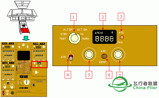

747-400 機上共有兩套 ATC transponder, 兩組天線. 當然飛行員一次只能使用一個 transponder, 但是 transponder 本身可以挑接收狀況比較好的天線來使用. 地面台詢問的訊號是以 1030 MHz 發出, 而 transponder 則是以 1090 MHz 的訊號回答, 全世界所有 ATC 系統都使用相同的頻率.
讓你更認識B747-400所有系統和背後原理-3939 飛機的上下方各有一個 ATC 天線, 其長度只有 6, 7 公分左右, 因為其使用頻率範圍與 DME 相近, 所以與 DME 天線大小是相同的.
讓你更認識B747-400所有系統和背後原理-5080
1. Functon selector switch選擇 ATC 的工作模式
TEST : 系統測試
STBY : 待機模式, 不回覆任何 ATC 之詢問
ALT OFF : 不回報高度, 等於是 Mode-A模式
ALT ON : 回報高度, Mode-C 模式
TA, TA/RA : 此為 TCAS 的功能, 請參考相關介紹.
2. Identification code display顯示目前所設定的航管識別碼.
3. ATC fail lamp故障指示燈.
4. ATC 1-2 switch選擇使用 1 號或 2 號 ATC transponder.
5. Code select knob (1)有內外兩層旋鈕, 分別用來調整識別碼的前兩位數字.
6. Ident pushbutton按下此鍵後, 航管的雷達顯示幕上代表本機的光點會閃爍.
7.  Code select knob (2)有內外兩層旋鈕, 分別用來調整識別碼的後兩位數字.

雷達高度計
(Radar Altimeter, RA)
題外話

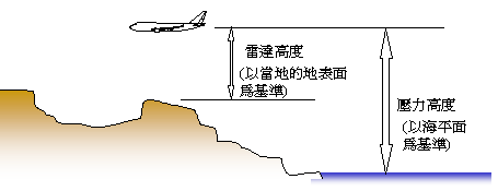

在介紹大氣電腦時曾提到, 機上的高度是由量測大氣壓力所得, 而且是以海平面為基準. 但飛機與地面間的距離也很重要 (飛到兩萬英呎高度, 還是可能撞山), 尤其在降落過程中. 因此 747-400 機上, 另外裝置了利用電波反射原理的雷達高度計, 來告訴飛行員現在離地面多高.
讓你更認識B747-400所有系統和背後原理-548
由於本系統乃設計用來輔助降落及地面接近警告之用, 因此只限用於離地 2500 英呎以下使用. 超過這高度後, RA 高度值的準確性就開始變差. 一般使用還是以大氣電腦量測的壓力高度為主.
系統運作
讓你更認識B747-400所有系統和背後原理-1056 747-400 機上共裝置了三套 RA 系統, 每套系統各有一發射天線及接收天線. 其天線一前一後 (發射在前, 接收在後) 並列於機身下方. 天線大約只有 15x10 cm 大小, 平貼於機身表面.

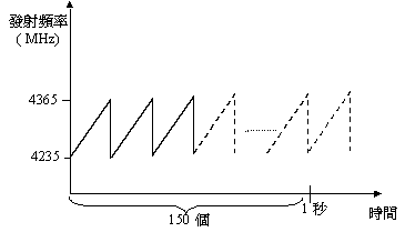

其工作原理並不是傳統的 : 發射電波 --> 接收電波 --> 量取時間差 --> 計算距離. 這種方法的誤差太大, 不敷 RA 系統使用, 因此 RA 用另一套方法量測距離.
首先, 發射天線會發射頻率從 4235 MHz 到 4365 MHz 連續變化的電波, 其週期大約是一秒 150 次.
讓你更認識B747-400所有系統和背後原理-8591
因此在接收到反射電波後, 只要跟當時的發射電波頻率一比較, 找出頻率差, 就可以據此求出距離了. 不過實際電路上的設計並不是如此單純, 這裡只是作一個原理上的介紹.
讓你更認識B747-400所有系統和背後原理-9086 RA 所得到的高度資料會顯示在 PHD 上, 並配合 Decision Hight (DH) 的設定, 有不同的顯示方式. 當飛機通過 DH 時, RA 的讀數會由白色轉成黃色, 並閃爍 3 秒鐘, 以提醒駕駛員, 飛機已通過 DH , 必需決定繼續降落的程序, 或者是重飛.
除了顯示於駕駛艙外, RA 還會將高度值提供給其它系統參考, 例如地面接近警告系統及自動駕駛 (作自動降落時使用).

雖然飛機上通訊的方式這麼多, 不過飛行員只要從一個面板, 就可以操控所有的通訊系統了, 這就是底下要介紹的聲訊控制面板 (Audio Control Panel, ACP). 另外無線電控制面板 (Radio Control Panel, RCP), 可以用來選擇 HF 及 VHF 的發射頻率, 也是很重要的控制面板.
ACP (Audio Control Panel)
ACP 是飛行員的通訊控制中心, 正副駕駛及兩個觀察員都有各自的 ACP可供使用.
讓你更認識B747-400所有系統和背後原理-2088
1. Transmitter selector按下此鍵可以選定發話的系統.
機上計有 VHF 三套, Flight interphone, Cabin Interphone, PA (乘客廣播), HF 兩套, 及 SAT (衛星通訊)兩套可供飛行員發話, 但一次只能選一套系統發話, 被選定系統按鍵上的 "MIC" 燈就會亮起.
若某系統有人呼叫, 按鍵上的 "CALL" 燈會亮起, 並且在駕駛艙會響起 "咚" 的聲音, 提醒飛行員有人要求通話了.
2. Receiver selected indicator亮燈表示正收聽該系統, 請參考 3. 的介紹.
3. Receiver selector按下此鈕, 可收聽該系統 (但不發話), 並可調整音量, 飛行員可同時收聽好幾個系統.
除了可收聽各發話系統的聲音外, 飛行員還可以收到導航電台的代碼訊號, 就是底下 5, 6, 7 所要介紹的功能.
此外還有一個標示 SPKR 的旋鈕, 則是打開駕駛艙的喇叭, 讓聲音從喇叭發出 (平常飛行員都戴耳機聽).
4. Push-to-talk switch按下此鍵, 飛行員講的話才會送到發話系統, 在操縱桿上也有同樣功能的按鈕, 一般飛行員都使用操縱桿上的按鍵, 因為比較順手.
5. VOR/ADF receiver selector導航電台除了會發出導航用的電波外, 還會發出識別用的代碼 (摩斯電碼), 有些甚至有語音的資訊. 飛行員可藉此判斷該電台是否運作正常.
此旋鈕是用來選擇收聽那一套 ADF 或 VOR 電台的訊號.
6. NAV filter selector用來選擇要收聽導航電台的識別碼, 還是它的語音訊息, 也可兩者都聽.
7. Approach receiver selector選擇收聽那一套 ILS 或 Marker beacon 的電台訊號.

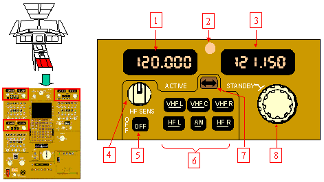

RCP (Radio Control Panel)
主要用來調整無線電通訊系統所使用的頻率 (包括 VHF 三套, HF 兩套), 選定的系統, 其使用頻率與備用頻率會顯示出來, 供飛行員調整頻率之用. 機上共有三套 RCP, 分別給正, 副駕駛及第一觀察員使用.
讓你更認識B747-400所有系統和背後原理-8599
1. Active frequency indicator目前所指定通訊系統的使用頻率
2. Offside tuning indicator雖然任一個 RCP 都有能力控制任一套 HF 或 VHF, 但一般會指定正駕駛駛用 L VHF, L HF, 而副駕駛用 R VHF, R HF, 而 C VHF 則給第一觀察員用. 若有違反此規則時, 此燈就會亮起, 告訴飛行員, 原本應該你在用的系統, 現在有別人在用.
3. Standby frequency indicator目前所指定通訊系統的備用頻率
4. HF sensitivity control調整 HF 雜訊的濾波功能.
5. Off switch關閉 RCP 的功能.
6. Radio selection switch指定要調整頻率的通訊系統 (VHF L, C, R 及 HF L, R).被選定的系統, 其按鍵底部的白色橫桿會亮起, 而其使用頻率及備用頻率則會出現在 1, 3 所介紹的顯示幕上. 當然一次只能選一項系統.
另外 "AM" 的按鍵, 表示 HF 使用 AM 模式. (HF 一般使用 USB, Upper Side Band 模式, 比一般 AM 模示可以傳送更遠的距離.
7. Frequency transfer switch將備用頻率切換為使用頻率, 原來使用頻率變成備用頻率
8. Frequency selector調整備用頻率 (飛行員要更平使用頻率時, 必須先用 7 的鍵, 將使用頻率調到備用這邊來, 才能做調整, 調好後再用 7 鍵切換回使用頻率.

雖然 747-400 上的 IDS 已經提供了完整的飛行儀表顯示, 但為了安全起見, 對某些重要的飛行儀表, 設計師還是裝置了傳統的儀表做為備份之用. 既然是備份之用, 它們的運作就獨立於主系統之外 (包括電源及接收信號來源), 不過功能上相對就比較單純,
飛機上那些飛行儀表有備份呢 ? 還記得 T 法則嗎 !  T 法則中的四個儀表, 就是飛機上最重要的飛行儀表, 它們分別是 : 空速表, 姿態儀, 高度表及磁羅盤.
系統運作
讓你更認識B747-400所有系統和背後原理-2578
備用空速表
正常情況下, 機上的空速是由 Pitot-static tube 量得總壓與靜壓, 送到 ADC 後, 經過修正後, 再把計算的空速交給 IDS 顯示於 PFD 上.而備用空速表則採用 Pitot-static tube 的總壓, 配合 Alternate static port 所量得的靜壓, 不經修正, 直接以指針方式顯示在備用空速表上.
備用姿態儀
正常情況下, 飛機的姿態是由 IRS 提供資料, 顯示在 PFD 上. 而備用姿態儀則採用傳統電動馬達帶動的陀螺儀. 除了可以顯示飛機俯仰 (pitch)及滾轉 (roll) 角度外, 還附帶有顯示 ILS 的功能.
ILS 的資料是由左系的 ILS 所提供, 選擇 ILS 模式後, 滑降角度 (Glide slope)  及左右航向的偏差, 就會顯示在備用姿態儀上.這套系統也適用在背向進場 (Back course)時. (此部分內容請參考 ILS 的介紹)
備用高度計
正常情況下的高度資料, 是由 Pitot-static tube 所量得的靜壓, 交由 ADC 計算後顯示於 PFD 上. 而備用高度計則從 Alternate static port 量得靜壓, 再轉換成高度顯示出來. 當然它也有獨立的高度表撥定值設定旋鈕, 來作好歸零的動作.
磁羅盤
正常情況下, 飛機的磁方位, 是由 IRS 提供真北指向, 再加上真北與磁北的地理偏差修正後, 顯示在 PFD 與 ND 上. 而磁羅盤則是直接利用磁鐵的指北特性製成, 除了較精密 (較貴)外, 其原理及使用, 與我們一般日常使用的指北針相同.

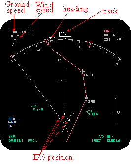

747-400 上有兩套 GPS, 一但飛機上電後就開始運作, 它會逐一掃描 24 顆衛星的訊號, 找出附近的衛星來定位. 這樣的過程可能長達 10 分鐘左右. 但如果有 IRS 提供飛機位置時, GPS 可以從存在記憶體中的衛星運行資料, 找到最近的四顆衛星, 定位工作很快就可以完成.若 GPS 只能接收到三個衛星資料時, 它還可以借用 IRS 的高度資料, 把飛機高度當成已知, 利用三顆衛星去算經緯度資料.
GPS 最大的優勢是在越洋飛行時, 因為這時附近都沒有導航電台, FMC 無法進行定位的動作, 而 IRS 的誤差又一直累積, 此時只有 GPS 的資料最準確.
與 IRS 一樣, GPS 的資料也是僅供參考, 飛行員可以選擇將 GPS 所算出的飛機位置, 顯示在 ND 上.

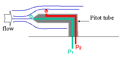

讓你更認識B747-400所有系統和背後原理-378 Pitot-static tube :
管的前端有一開口, 用來量測總壓 (Total Pressure), 管體管壁上另開了小孔, 用來量測靜壓 (Static Pressure). 總壓, 靜壓差可用來量測速度, 而單獨靜壓部份, 可用來量測高度, 其變化率可量出垂直爬升率.機頭左右各有兩支 Pitot-static tube, 是 ADC 量測空速及高度主要的儀器.

讓你更認識B747-400所有系統和背後原理-5465
由白努利定律得  P 1 + 1/2*d*V12 = P2 + 1/2*d*V22            d 為密度
而在 "1" 處, 氣流靜止, 因此 V 1= 0,  P 1 為總壓, 稱為 Pt
在 "2" 處, V2 為氣流速度, 簡稱為 V, P2 為靜壓, 稱為 Ps
於是公式便為 Pt = Ps + 1/2*d*V2
Pt, Ps 便是 Pitot tube 所量到的總壓及靜壓, d 是空氣密度為一常數, 於是便可以求得空速了.
最早將應用於飛機上的空速計, 便是將 Pt, Ps 導入一薄膜盒中, 利用薄膜的鼓脹來帶動指針, 經過校對之後, 便可以用來顯示空速了. 聰明的讀者一定想到 (如果你沒想到, 表示小蟹講解得太爛) : 如果這空速計在地面校正好, 若飛到高空中空氣密度變小了, 豈不是就不準了 ?

高度 :
大氣壓力隨高度遞減的特性, 很早就被利用做為量測高度的方法, 這種利用大氣壓力所量到的高度, 就稱為壓力高度. 當然還有其它方法量測高度 (例如 747-400 上還有測高度的雷達, 不過只限於 2500 英呎以下使用), 不過壓力高度是最通用的方法.
不過大家都知道, 大氣壓力每天, 甚至時時刻刻都在變化. 因此在使用高度計時, 就必需特別注意歸零的動作.

飛機起飛後, 離地越來越高, 也越來越遠, 高度表撥定值也就漸漸失去它的意義, 因此在飛行至某一高度以上, 飛行員就會將高度表撥定值設定為標準大氣壓力 ( 1013 毫粑, 或 29.92 英吋水銀柱高 ), 這樣分別從兩地起飛, 到達同一空域的兩架飛機, 才不會有因為高度表誤差, 而引起空中相撞的事件.
讓你更認識B747-400所有系統和背後原理-5156 EFIS control panel :
Barometric control 上共有三個同軸的鈕, 最外層是選定使用的單位 ( IN-水銀柱高, HPA- 毫粑), 中層旋鈕可調整撥定值, 內層的鈕 (標示 STD)按下後, 則撥定值設為標準大氣壓力.

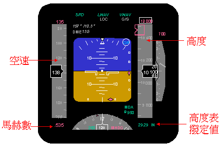

駕駛艙內 PFD 的顯示 :
讓你更認識B747-400所有系統和背後原理-8041

慣性參考系統
(Inertial Reference System, IRS)
題外話
慣性導航一直是航空界非常重要的導航方法, 在過去這樣的系統被稱做 "慣性導航系統" (Inertial Navigation System, INS), 因為它的確負起引導飛機航向目標的重責大任, 不管是駕駛艙內的顯示, 或是下給自動駕駛的指令, 都是由 INS 所提供.
但慣性系統最大的一個缺點, 就是它的誤差會隨著飛行時間而累積, 即使是像 747-400 上的新系統, 飛行十幾個鐘頭後, 誤差也可能達到 20-30浬. 這樣的誤差是無法接受的, 所以過去的 INS , 也會利用我們在介紹 FMC 時所提到的電台定位方法, 去修正位置的誤差.
不過在 747-400 上, 導航的任務交給了 FMC, 由 FMC 縱整 IRS, GPS, 及導航台定位的資料, 提供駕駛艙的顯示, 及下命令給 Autopilot 來操縱飛機飛往目的地. 慣性系統就此退居幕後, 其所提供的資料僅供 FMC使用, 因此改稱為 "慣性參考系統".
不過可別因此貶低了 IRS 在 747-400 上的地位, 因為除了提供位置的資料外, 飛機的姿態, 機頭指向 (Heading), 航向 (Track), 對地速度等等重要的飛行參數, 也都是靠 IRS 來提供. 還有一點非常重要, IRS 是唯一不必使用外界資訊的導航方法. 利用電台或衛星導航, 還有可能碰到這些系統停工, 甚至太陽黑子活動的影響, 只有 IRS 可以在這種情況下, 不間斷的提供導航資料.
系統運作
飛機在三度空間中運動, 共有六個自由度 (三個直線, 三個旋轉). 直線上運動可由 IRS上的直線加速度計量得, 經過積分, 就可得到速度, 在經一次積分, 就能得到位置的資料了. 至於旋轉軸上的運動, 則是利用雷射陀螺儀量得. 雷射陀螺儀所量得的是角速度資料, 經積分可得旋轉角度, 而經微分可得角加速度資料.
當然在駕駛艙內顯示的資料, 不需要如此詳盡, 而且還要經過一些 "加工", 才對飛行員有用, 底下是 IRS 所提供的資料種類 :
Position :  飛機位置, 一方面提供給 FMC 參考, 一方面也可以顯示在 ND 上給飛行員參考.
Attitude : 飛機姿態, 由 PFD 上的姿態儀顯示, 可讓飛行員得到 pitch 及 roll 旋轉軸上的角度.
Heading : 以正北或磁北為原點的機頭方向, PFD 及 ND上都有顯示.
Ground speed : 對地速度, 相對於地面的飛機速度.
Track : 飛機的飛行方向.
Drift angle : Heading 與 Track 間的夾角,
Wind speed : 將 Ground speed 與 大氣電腦量得的空速比較, 兩者的向量差就是風速.
Vertical speed : 飛機的垂直爬升速度, 這部份會參考大氣電腦的資料, 再顯示於 PFD 中.
Acceleration : 加速度, 主要看看飛機有沒有重落地或做出超 G 的動作.

1. DME/DME
讓你更認識B747-400所有系統和背後原理-6671
DME 導航台可以提供飛機與電台間的距離, 因此兩個 DME 電台所提供的距離資料, 可以畫出以各個電台為中心的兩個圓, 兩員的交點就是飛機所在的位置. 通常這兩圓會有兩個交點, FMC 可以根據第三個 DME 電台的距離資料, 或慣性參考系統的資料, 來判斷出正確位置.
註 : DME 所提供的距離, 是三度空間的距離, 所以 FMC 必須參考飛機本身高度, 來算出地面上的投影距離 (R1, R2)

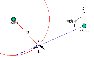

2. VOR/DME
讓你更認識B747-400所有系統和背後原理-3342
利用一個 DME 電台的距離資料可以畫出一個圓, 再從另一個 VOR 電台, 可以得到飛機與電台間的夾角. 這個角度與圓的交點, 就是飛機位置所在, 至於兩個交點的情況, 同樣可由第三個電台或慣性參考系統來決定正確位置.
3. VOR/VOR
讓你更認識B747-400所有系統和背後原理-2464
由兩個 VOR 電台所得到的夾角資料, 兩個角度所畫出的交點, 就是飛機所在位置.

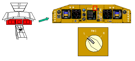

駕駛艙內的顯示與控制 :
747-400 上共有兩套 FMC 分成左右兩系, 駕駛艙內有一旋鈕控制, 位置如下 :
讓你更認識B747-400所有系統和背後原理-9678
其餘 FMC 的功能都是透過 CDU 來控制, 至於其計算結果之顯示, 則按資料不同, 顯示在相關位置. 例如 V1, VR 就顯示在 PFD 的空速顯示區, Guidance 的資料就顯示在 ND 上, 有關引擎推力的顯示, 當然就出現在 EICAS 上了.

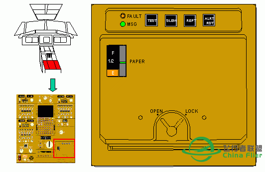

印表機 :
飛機上的印表機可讓 CMC, ACRAS, ACMS 將所輸出資料印在紙上. :
  • CMC : 可將所記錄的系統損壞狀況, 或是系統當時的運作參數印出
  • ACARS : 由 ACARS 所接收到地面所發出的連絡訊息, 可由印表機印出
  • ACMS : ACMS 所記錄的不正常報告, 可由印表機輸出.

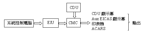

系統簡圖 :
讓你更認識B747-400所有系統和背後原理-4329
CMC 會透過 EIU 收集系統相關的資訊, 而維修人員可以透過 CDU 進入 CMC 的功能選項來使用 CMC, 而其結果會顯示在 CDU 或 IDS 中的 Auxiliary EICAS 螢幕上. 也可以用印表機印下來, 或利用 ACARS 將資料傳送到其它地方.

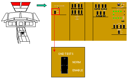

駕駛艙內的控制 :
747-400 上共有兩套 CMC (分成左右), 正常情況下都是左邊的 CMC 在運作, 當左系故障時, 自動切換到右系接管, 駕駛艙內無法控制., 至於 CDU 的控制,  及印表機的介紹, 請參考輸出入裝置.
另外一個相關的開關稱為 Ground test enable test switch, 其位置與功能如下 :
讓你更認識B747-400所有系統和背後原理-2635
這是一個有蓋子保護的開關, 目的就是怕不小心碰到它. 因為某些系統在作測試時, 會中斷原有的正常功能, 若此時飛機在天上, 就可能發生某些不可挽救的危機, 因此特別設了此開關作保護, 在進行某些系統測試時, 必須把開關由 NORM (normal) 扳到 ENABLE 的位置, 才有辦法進行測試動作.

Captain's Primary Flight Display (PFD) :用來顯示飛機姿態, 速度, 高度, 垂直速度, 飛行方向, 以及使用儀器降落 系統時的航道偏離指示.
讓你更認識B747-400所有系統和背後原理-9179
在航空界這幾個基本的飛行儀表 (姿態儀, 空速表, 高度計, 羅盤)有慣用的排列方示, 即所謂的 " T 法則", 其排列方式如下 :
讓你更認識B747-400所有系統和背後原理-1990
雖然 747-400 不使用傳統儀表, 但這些排列規則還是有遵守.
Captain's Navigation Display (ND) :顯示飛機的現在位置, 導航資料, 及氣象雷達掃描結果. 依所顯示的資料不同, 可以有底下幾種模式 :
讓你更認識B747-400所有系統和背後原理-154 APP expanded :
顯示 ILS 所接收到的導航資料, 供飛行員進場時參考, 包括平面上的 LOC , 及垂直方向上 G/S 的偏移量.
顯示範圍限於飛機機頭方向.
讓你更認識B747-400所有系統和背後原理-6070 APP centered :
與 APP expanded 相似, 但顯示範圍為飛機周圍 360 度.
VOR expanded  &
VOR centered :
顯示 VOR 的導航資料, 與 APP 顯示相似, 但沒有垂直方向的偏移量
讓你更認識B747-400所有系統和背後原理-4638 MAP expanded :
顯示航路資料及飛行路線等, 讓飛行員能迅速了解目前飛機所在位置.
顯示範圍限於飛機機頭前方.
讓你更認識B747-400所有系統和背後原理-2638 MAP centered :
與 MAP expanded 相似, 但顯示範圍包含飛機周圍 360 度.
PLAN :
與 MAP expanded 相似, 但顯示範圍不隨飛機機頭方向改變, 固定以正北方為垂直方向.
這是控制 PFD, ND 顯示方式的地方, 位在 P10 上, 左右各有一個, 供正副駕駛分別控制各自的 PFD, ND 顯示方式.
讓你更認識B747-400所有系統和背後原理-9264
1. DH/MDA selector供飛行員選擇 DH (Decision Height) 或 MDA (Minimum Descent Altitude) 之用, 其所選定的數值會標示在 PFD 高度計上, 另外在飛機通過此高度時, 地面接近警告系統 (GPWS) 會叫出 "Minimum" 來提醒飛行員註 : DH 或 MDA 是飛行員在降落時, 用來決定是否重飛 (Go-around) 的依據, 若在此高度下仍無法目視跑道, 則飛機必須重飛, 而 DH/MDA 的訂定則依機場被設施, 天氣狀況, 飛機設備而定.
2. ND mode selector用來選擇 ND 顯示的模式
3. ND range selector選擇 ND 所顯示的距離範圍, 最遠可達 640 nm
4. Metric altitude selector高度計的顯示一般以英尺為單位, 按下此鈕可增加以公尺為單位的顯示.
5. Barometric Control設定高度表上的高度表撥定值.註 : 高度計是利用大氣壓力隨高度遞減的現象所製造, 所以會受每天的天氣變化而影響, 在起飛前飛行員必需依當時機場公佈的氣象資料, 設定高度表撥定值 (可以說是歸零的動作), 高度表才會顯示正確的高度值.
6. MAP switch底部一橫排的按鈕是用來顯示一些導航資料用 :
WXR : 顯示氣象雷達掃描結果.
STA : 導航電台資料
WPT : 航路導航點資料.
APRT : 機場資料.
DATA : 每個導航點預計到達的時間與高度
POS : 顯示慣性參考系統 (IRS) 或 衛星定位系統        (GPS) 所算出目前飛機的位置.
7. VOR/ADF switch決定 VOR 或 ADF 的導航資料是否顯示在 ND 上

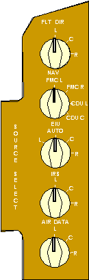

Source selector :
飛機上有很多系統都有備份裝備, 就連 EIU 本身就有三套, 因此呈現在顯示幕上的資料來源其實有很多選擇. 不過大部份的系統都有內定的優先順序 (若有三套裝備, 則正駕駛這邊顯示左系統資料, 備份系統依序為中系, 右系, 副駕駛這邊則依序為 右系, 中系, 左系), 若原系統故障, 次系統自動補上, 所以基本上只有在特殊狀況或維修時才會使用它.
讓你更認識B747-400所有系統和背後原理-9992
讓你更認識B747-400所有系統和背後原理-3209
  讓你更認識B747-400所有系統和背後原理-1067
<--使用那一套自動駕駛儀所計算出來的資料-->
<--使用飛行管理電腦或飛行員透過 CDU 輸入的資料-->
<--使用那一套 EIU-->
<--使用那一套慣性參考系統-->
<--使用那一套大氣資料電腦-->
