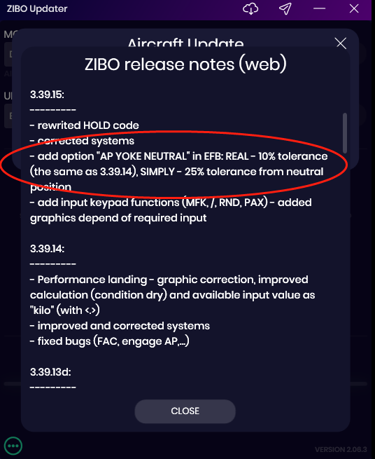

关于ZIBO 3.39.15 AP(自动驾驶) 不能开启的问题,在此统一给大伙儿解答一下哈
现在已经是 3.39.16C 了顺便说一下
首先,AP开不了本身是个问题,但看了更新后,觉得它又不是个问题. 因为Zibo 把这个738 做的更真实了~他(Zibo)鼓励大家多熟悉手飞,而不是单纯的一上来就自动航行.
在真实738上面,或者说任何真实的飞机上,自动航行只有在你的YOKE(操纵杆)静止的情况下才会开启,简单明了,就是你的高度和水平那两条粉线要保持一个 十字的情况下,自动驾驶(CMD) 才会工作.
换句话就是说,你要先手飞一定程度后,飞机稳定了才可以开启自动驾驶.
关于Zibo 3.39.14-16C 升级后AP不工作的解答(非专业)-8526
如果大家去看你的EFB, 里面现在在真是设定下多了一个 "AP Yoke Neutral"的选项, 手飞不太熟练的同学可以将选项从REAL改到SIMPLY~ 难度会小一些.

3.39.16C 更新
关于Zibo 3.39.14-16C 升级后AP不工作的解答(非专业)-3909
在16C的更新里,Zibo加入了FD Helper选项, 会比较更清楚的看到你的Roll & Pitch有没有对齐(十字),没对齐的话,你的EFB会一直闪.

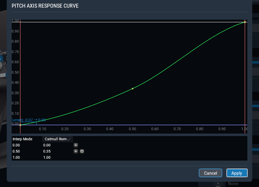

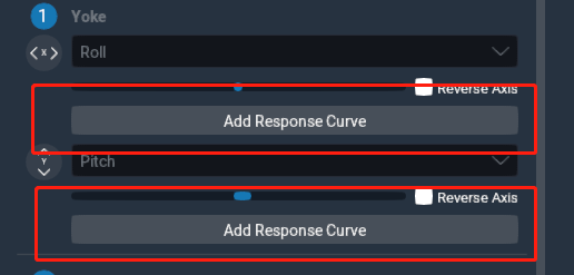

感谢楼主科普。另外想请教一下,手动的时候犹豫杆的中位不准,回中了但很轻微的触碰杆都会导致飞机动作,可以给杆设置死区吗?类似于DCS摇杆设置的死区和曲线调节。谢谢
你可以试试调节一下response curve~至于能不能设置死区,我也不太清楚~ [attachimg]226191[/attachimg] [attachimg]226190[/attachimg]  详情 回复 发表于 2020-2-9 03:59

感谢楼主科普。另外想请教一下,手动的时候犹豫杆的中位不准,回中了但很轻微的触碰杆都会导致飞机动作,可 ...
